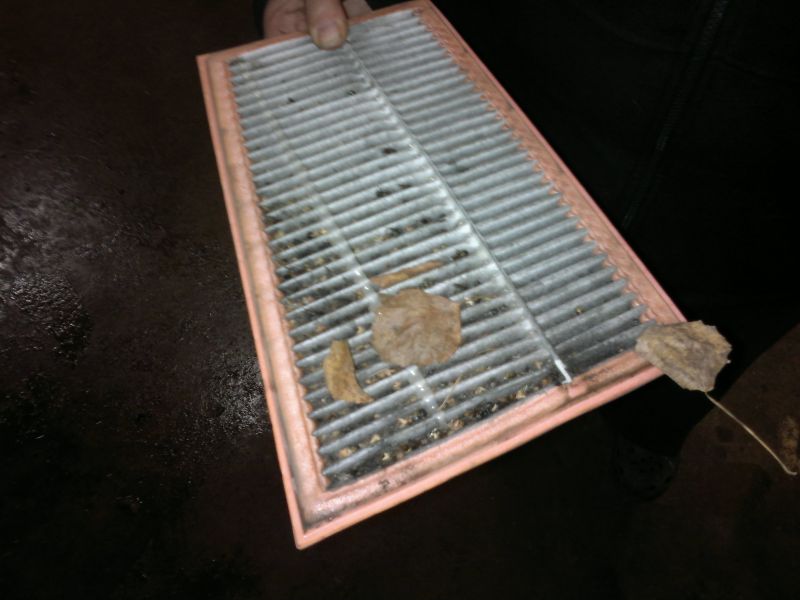

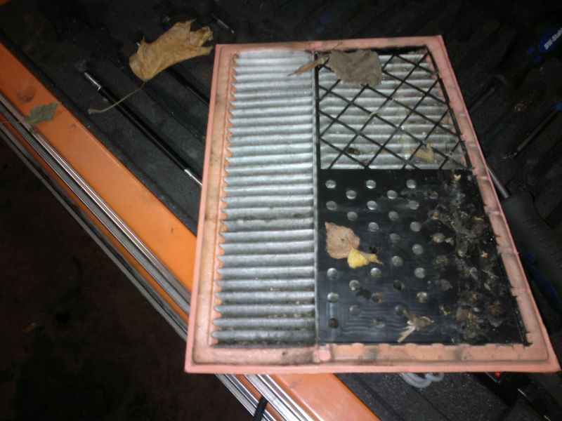

Kutossylkyn hehkuhan se oli mykkänä, ainakin diagnostiikan mukaan.
Eli hyvin arvattu/tiedetty siellä edellä :wink:
Hotari vaihtoi sitten kaikki samalla.
Ja vaihdettiin moottoriölpät, suodatin ja ilmansuodattimet.
21 000 km ajetut suodattimet alla kuvissa.
Ja näillä pitäisi kai huolto-ohjelman mukaan vielä mennä 100 000 km :huh:
Taidan edelleenkin noudattaa omaa huolto-ohjelmaa ja jättää Stuttgartin ohjelmat sikseen.
