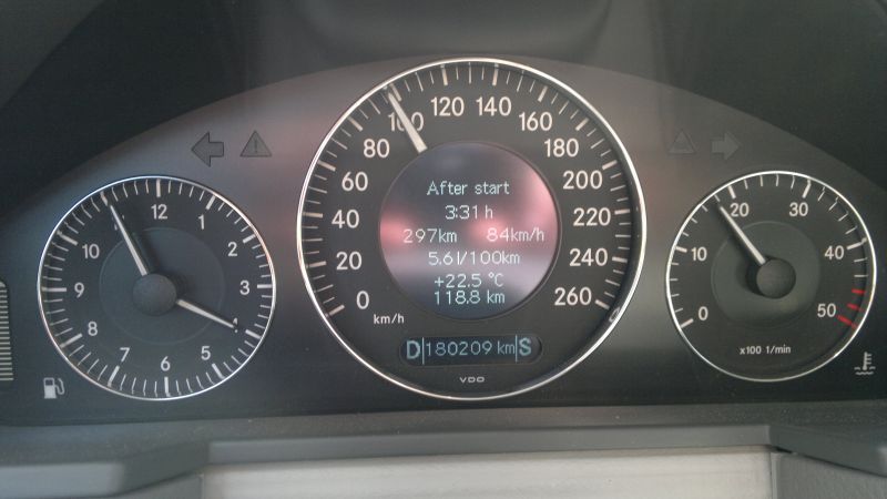

Tuossa edellisen reissun kulutuslukemaa.. :shock:
:boing_boing:
