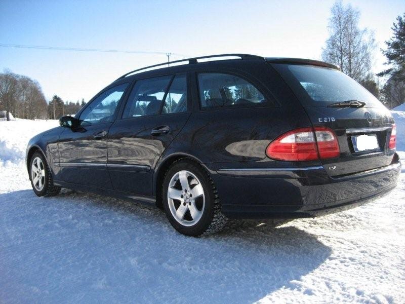

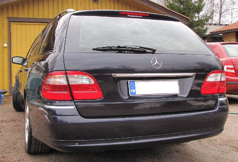

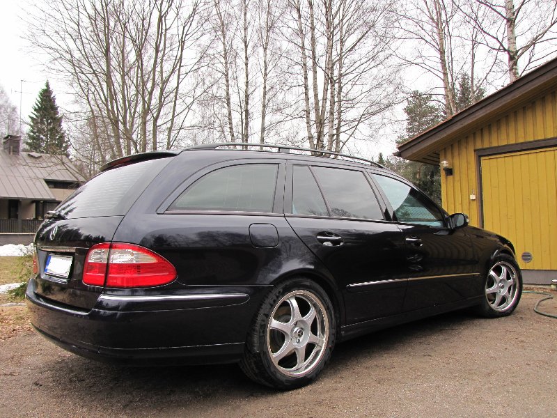

Uusi mersu tuli taloon. Farkku E-sarjalainen melkein kaikilla herkuilla.
Mittarissa on 207tkm, pirteältä ja tasaiselta peliltä tuntuu.
Muutamia korjattavia asioita on ja sitten pientä lisävarustelua.
väri on tansanit blue ja taittuu aika hyvin lilaan auringossa.
Kuvia myöhemmin...
Hakusessa olisi, mistä saisi hankittua?

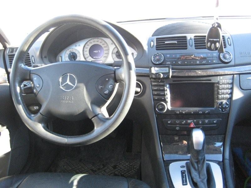

- COMAND APS tilttaa välillä tulee MB logo. Ajotietokone pyytää puhelinta.
Puhelin on poistettu, vedetty piuhapoikki keskikonsolista. Saako siihen looppi piuhan? tai miten sen korjaisi?
