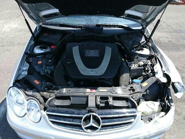

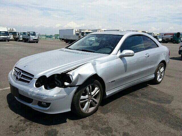

Etukulma saanut osuman ja ne vauriot pitäisi korjailla. Tarvitsee loksun, umpion ja lampunpesin yläpäästä rikki. Konepellin nurkassa/reunassa pieni osuma joitakin senttejä. Saattanee saada ihan oiottua ja maalailtua kuntoon. Puskimessa pientä sanomista myös. Mutta kannattaa laitella kuntoon kun ajeltu kaiketi 37 ja moottorikin sen verran uutta sarjanumreon perusteella ettei ne hammaspeikot ole ketjupyöriä varmaankaan tuhonnut/tuhoamassa. Sitten kun leimassa on aika ihmetellä mitä comand sanoo suomesta jne.

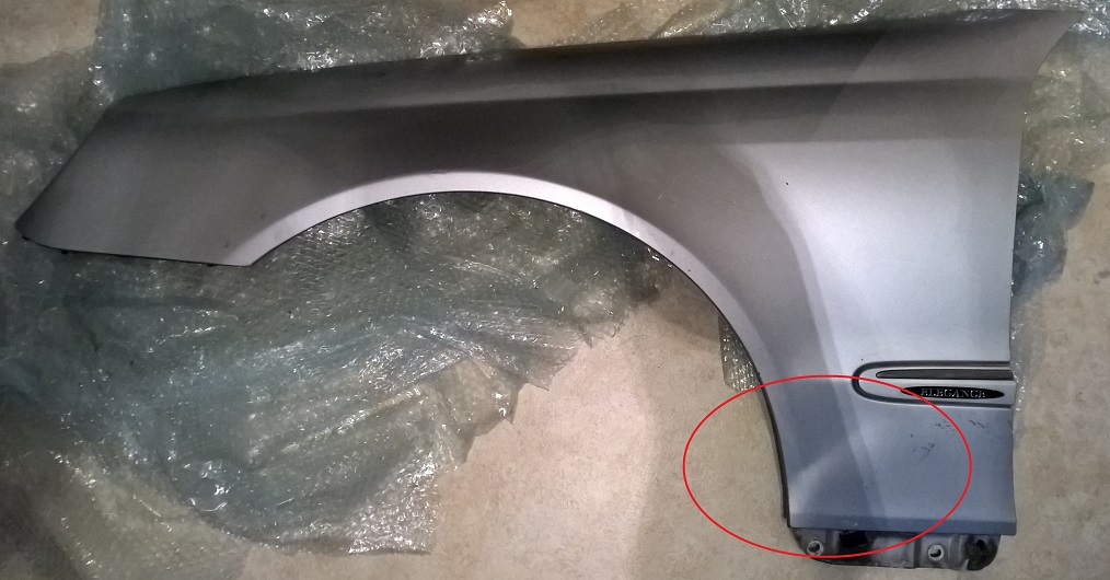

Tähän asti ollut huono menestys varaosien suhteen. Loksu jonka tilasin latvia/liettua myyjältä ebäystä oli kuvakaäsitelty myyntikuva ja se yli oli vissiin kävelty. No, pitää katsoa saako sen alareunan oikaistua nätiksi ja maalatahan se pitää tietenkin. Polttoainepumppu ei enää suostunut pyörimään ja se oli taas oma hommansa kun jälleen kerran latvia/liettuamyyjältä yritti ostella pumppua. Ei vastailtu viikkoon pariin - itseasiassa ei ole vastattu vieläkään. No kun pumppu ensialkuun vaikutti olleen jumissa polttoainesäiliön tiivisteen hajoamistuotteista ajattelin että laittaakin tarvikepumpun. Kas kun tässä mallissa on suodatin pumpussa. Semmoinen parin kolmen teepussin oloinen keksinöksennös.

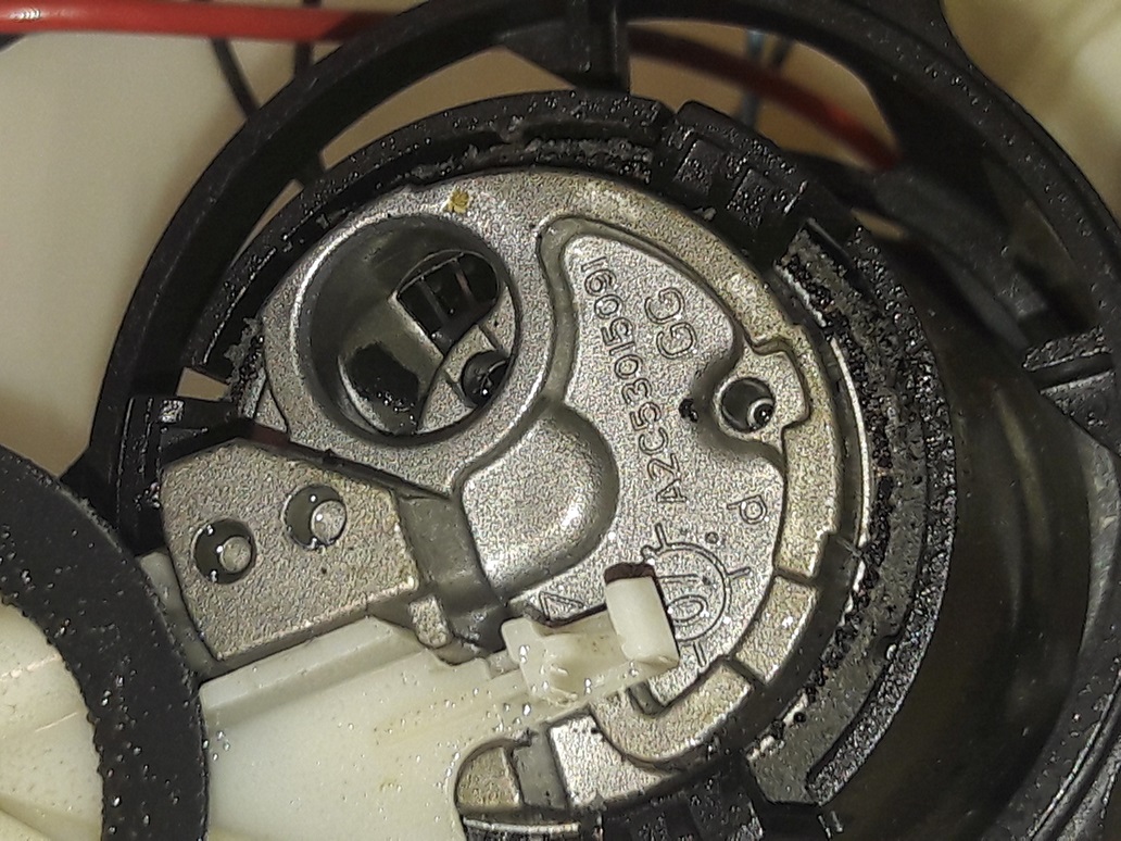

Kuvat menee käänteisesti järjestyksessä niin teen pumppuhässäkästä oman ruudun.

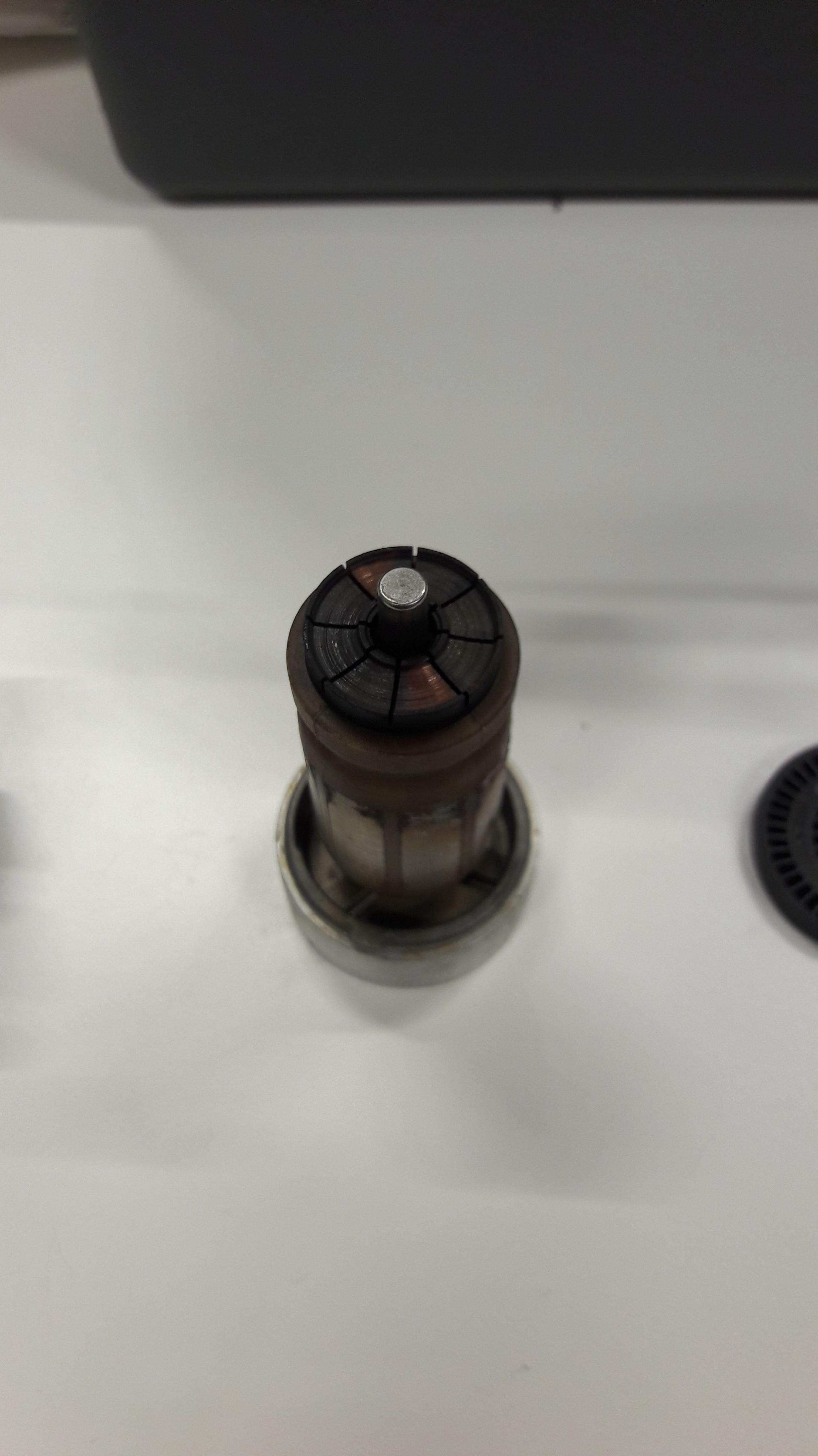

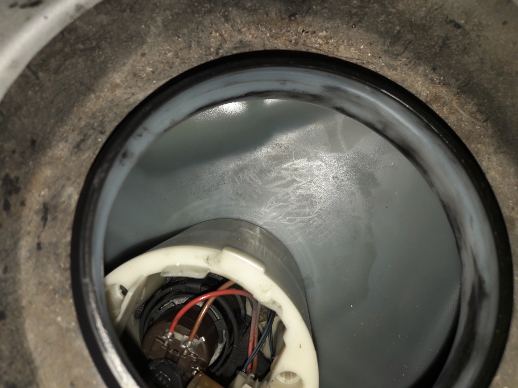

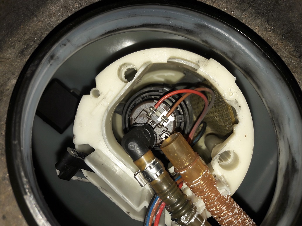

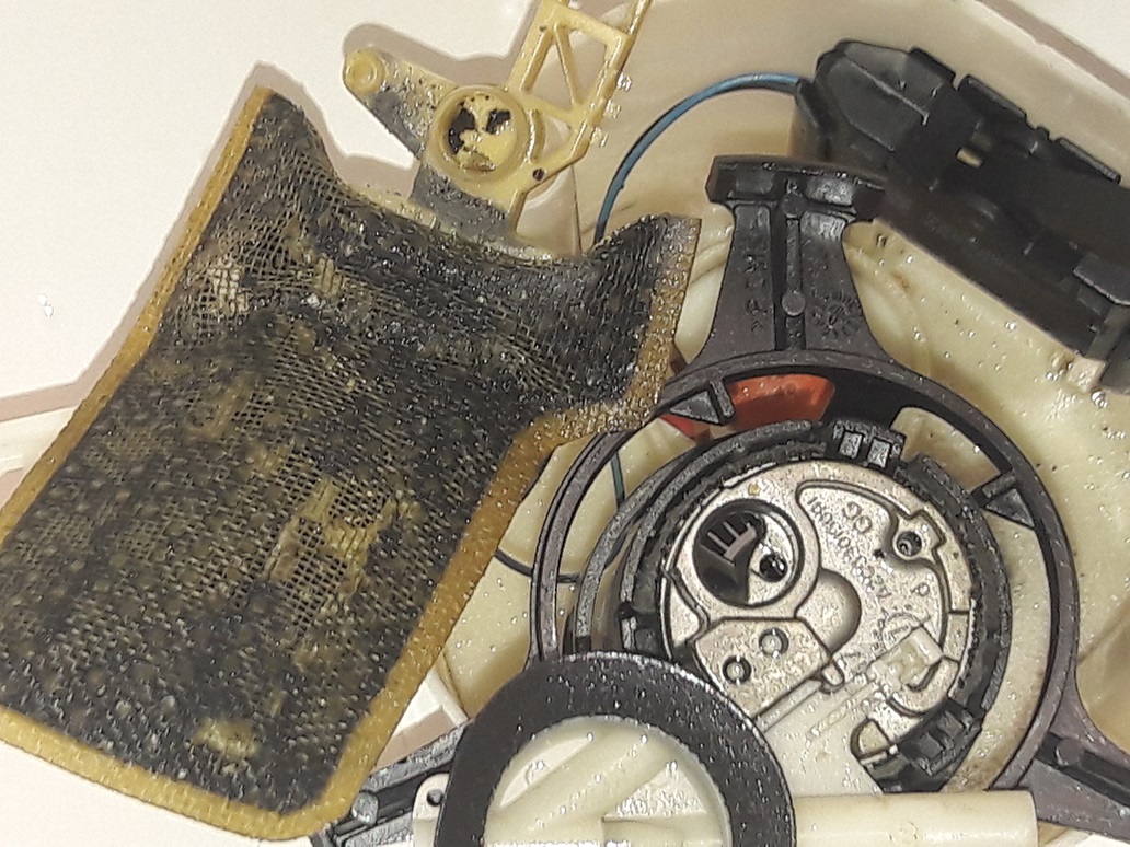

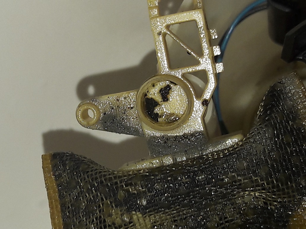

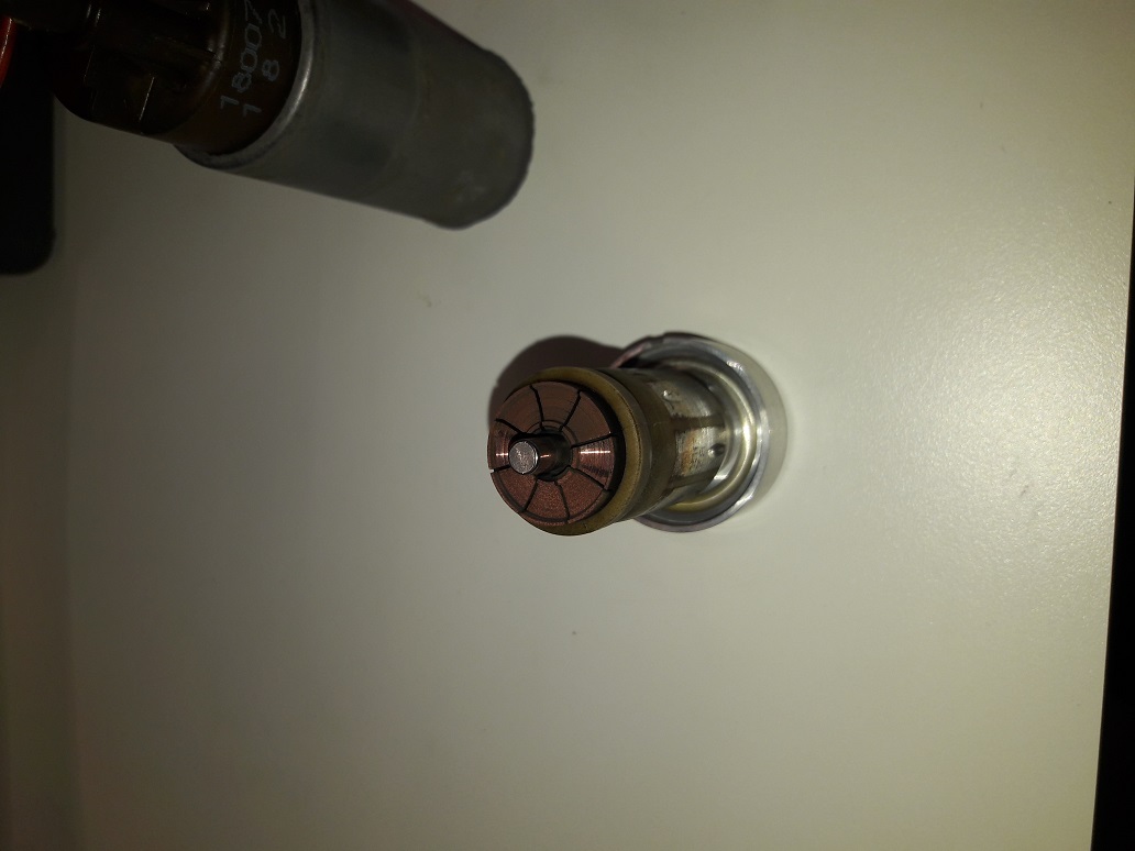

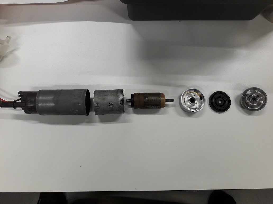

Pumppu siis ei enää toiminut ja syyksi epäilin aluksi että tankin ja pumpun välinen kumitiiviste joka oli hapartunut olisi tukkinut pumpun. Pumpun imujalan reijässä ja suodattimessa näkyi mustaa (tiivisteen väristä) tököttiä. Mutta kun pumpun purki huomasi että commutaattori oli hapettunut. Varmaankin liian vähän bensaa ollut tankissa. Putsasin laserilla kuparit näkyviin ja kasasin pumpun niin se alkoi pyöriä. Pumppua olisi pitänyt käytellä usein ja tankata varmaan pienkonebensaa tms. Kuvissa näkyy jotain harmaatakin töhnää. Pitänee luututa tankki jollain mikrokuituliinalla tms.

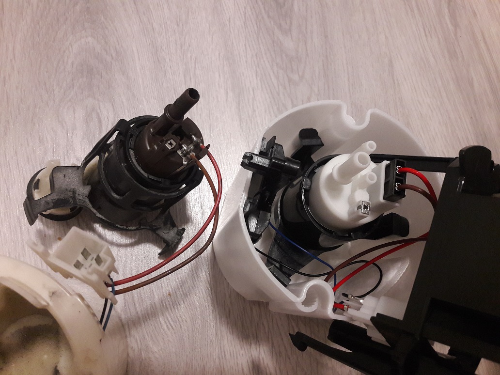

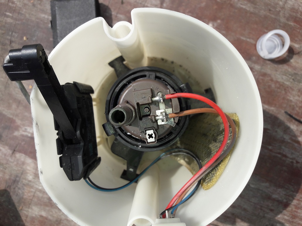

On mennyt vähän usko liettua/latvia tyyppeihin. Olen odotellut mm tankin tiivisteiden kaupan loppuhuipennusta eli pumpun asentamisen tapahtumispäivää mutta on saanut pettyä. Pitänee tilailla jostain muualta kun eepäystä ja vehollahan olisi ollut peräti yksi tiiviste kun kaksi on hapertunut ja mömmööntynyt käyttökelvottomaksi, pumpun lisäksi kuskin puolella tankissa on ns delivery unit" ja vaatii samanlaisen tiivisteen. Tilaamani pumppu sentään saapui ja se oli tosiaan tarvikelaatua mm tankin sisällä olevia alunperin juotettuja liitoksia oli tehty liittimillä eli tankissa on nyt polttoaineen ja ilman lisäksi 2 puristusliitosta ja 2 abico liitoksen tyyppistä sähköä johtavaa liitosta verrattuna alkuperäiseen. Myyntikuva oli orkkispumpusta johon teipattu delphin tyyppitarra.

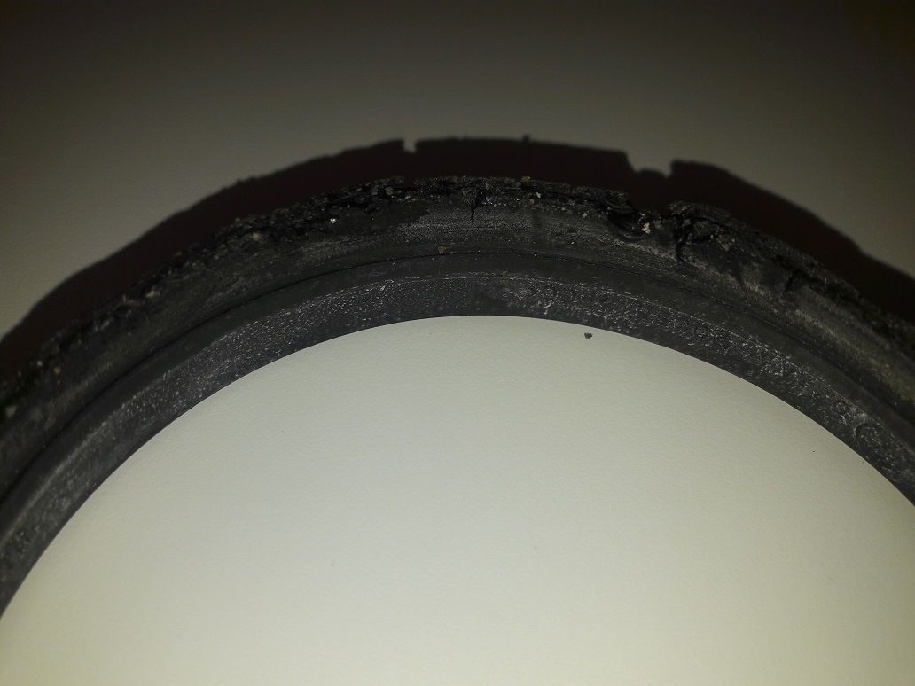

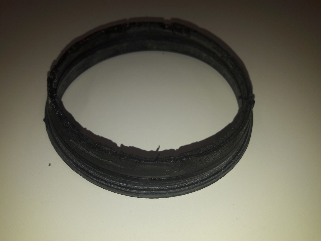

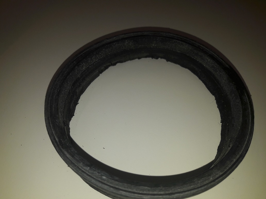

Unohtui ottaa kuvia polttoainetankin/pumpun tiivisteistä. Tässä parempi jonka jätin siltä varalta jos ei löydy muuta kuin se yksi vehon tiiviste (220 ei enää saa kaikkia kumiosia).
Aika huonoja tuli kun kuvasin ilman laseja
Muuta kuin tuota kumia en keksi mitä pumpun imujalassa ja suodattimessa se musta möhnä olisi?
