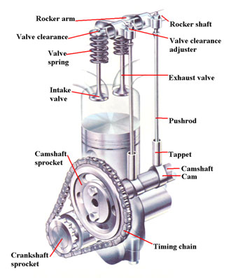

Siirrytään takaisin työntötanko koneisiin ja ratas jakopäähän niin koneet on siltä osin pajon parempia heti :idea:

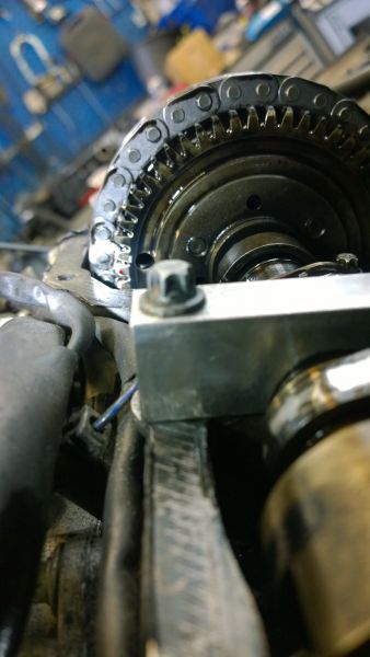

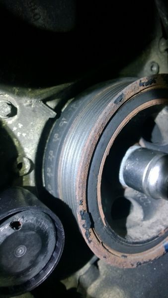

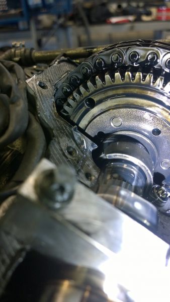

Viestit: 29417

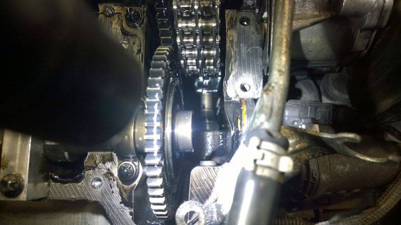

Oho, aika tavalla kiristin ulkona
Merkki kohdalleen
Ja kas, venynyt on
Siispä uutta ketjua, ja pyörityksen jälkeen
(Laitoin merkin kohtaan punaista kun ei kunnolla erottunut pienemmästä kuvasta - se on kannen tasossa aika lailla, kuva siis valehtelee. Tästä hyvä verrata eroa venyneen ketjun kuvaan)
Kilometrejä takana yli 300000. Nyt käy kauniisti.

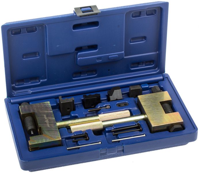

Minkälainen niittaustyökalu sopii OM 642:n ketjuun. Käviskö tämmöinen?
http://www.ebay.de/itm/Steuerkette-Wech ... 2a3bd206e8

HannuS kirjoitti:Minkälainen niittaustyökalu sopii OM 642:n ketjuun. Käviskö tämmöinen?
Todennäköisesti. Jos et halua hommata omaa, niin varmaan saat multa lainaan.
Viestit: 29417

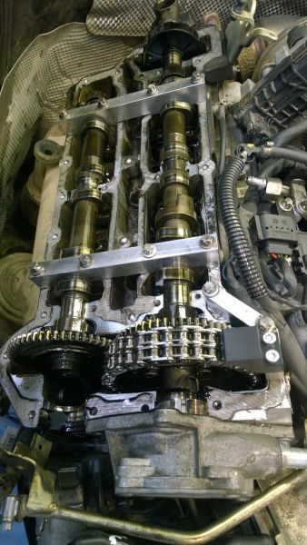

Saattaisi sopia OM642:een ilman muutoksia, sen verran kapea "leuka".
Lisäksi nokille pukit ja laahari joka estää hyppäämisen.
Mulla on tuo kiinalainen kopio ja mersun orkkis iwis. Tuon ketjun niittaamiseen ei käsittääkseni tarvita noita kaikkia lisäosia vaan pärjää tuolla pelkällä niittaustyökalulla.
Noitakin voin lainata, taitaa vaan olla välimatkaa :roll:
Viestit: 29417
HannuS kirjoitti:
dealer kirjoitti:Saattaisi sopia OM642:een ilman muutoksia, sen verran kapea "leuka".
Mistä tuo remontin aikainen pukki on peräisin? Sekö on venttilikopan kansi ja nokka-akselin yläpukki "integroitu" tuossa OM642:ssa !?!
Juuh, venakopalla on nokka-akselit kannessa kiinni. Jää ne metallisten koukkujen varaan vielä kun kopan irrottaa.

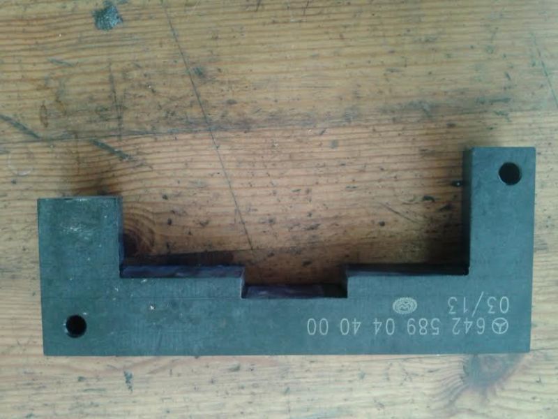

Neliveto ceehen tänään, Hannulle kuvaa työkaluista:

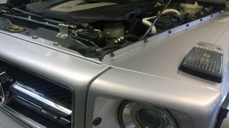

Viestit: 29417
Huomenna W212 ja muutaman päivän päästä W463 ...

dealer kirjoitti: Uusi ketju ja kiristin paikallaan. Oli sopiva työskentelykorkeus, ei tarvinnut nosturilla kohotella 8)
Tämä olikin yllättävän pirteä painoisekseen, mitä joskus ajelin :mrgreen:
YV:llä kii
Viestit: 29417
Varmaankin on :roll: ei näyttänyt olevan ihan alkuperäinen downpipe eikä muutama muukaan osa 8)
