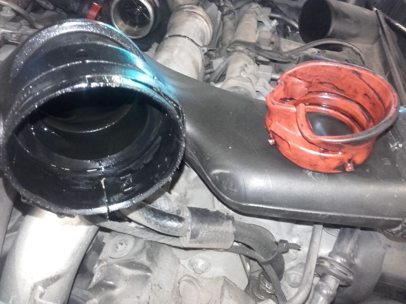

Ehjälle näytti siivet silloin kun vaihdoin.
Hirmu tiukka ja ahdashan se oli laittaa. Kumi ensin putkeen, nystyt reikiinsä ja sitten ahtimeen työntäen kai. Pitäis varmaan käyttää lisäksi liukastetta asentaessa. Kaxhaaraputken suu tässäkin tapauksessa hiukan jo halkeamassa, muttei roiski enää. Purkuosana kelpais ehjempi, mikäli jollakin. Uus saattaa maksaa satkuja
Uusi maksaa kl:n kautta reilu 500€, noheva muovihitsaa vanhan tai hakee purkaamolta ehjän välipätkän ja vaihtaa sen. Minulta löytyy myös tuohon kraftwerken silikoninen korjausosa. Tuo tiiviste kestää sen 15-20tkm oman kokemuksien mukaan.

Ei tuo pun. kumitiiviste maksa kuin muutaman hullun kympin, muistaakseni.
Se V-koneen haaraputki kai siis sen 500:n arvoinen, mutta varmaan muokattavissa sekin.
