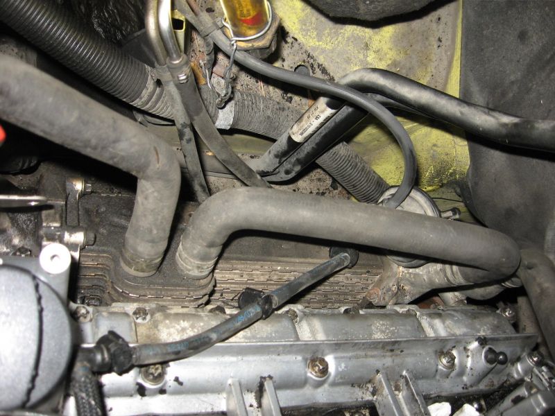

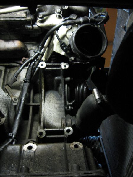

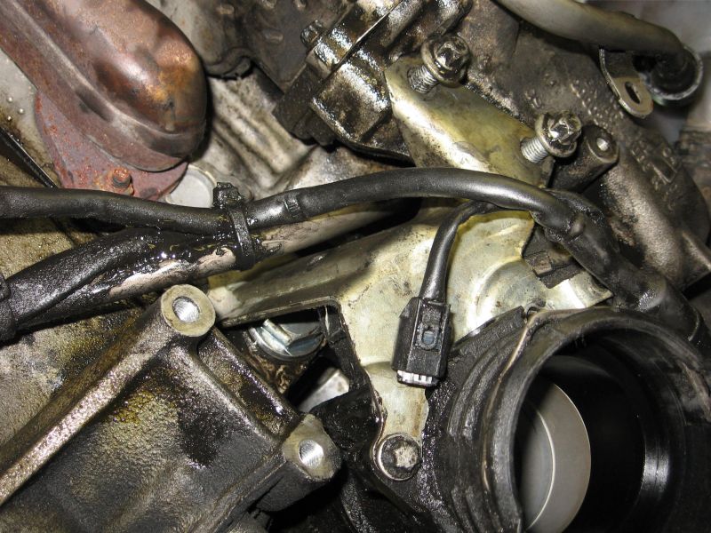

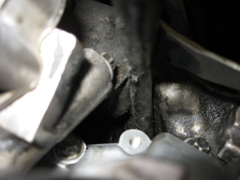

Noniin kaikki tietävä kun vaihatte vitjaa W906/W639 niin siel on pari pikku jippoo millä tuleen noin 2 tuntii lisää duunii parin pikkujutun takii mut mulla men enemmäm kun duunaan lattialla
Ensinnä tuo p*skankierrätys lauhutin se irti etu/takapäässä on 2X E12 pulttii ja egr ymäristössä 2 pidempää
Sprintter X18 ei oo lauhutinta eikä tietäänksee vitossakaa mut tuo pellin palikka on minkä takana on kiristin
Sekä tuo lauhutin pitää ottaa pois eestä kun 1 vk pultti jään sen alle

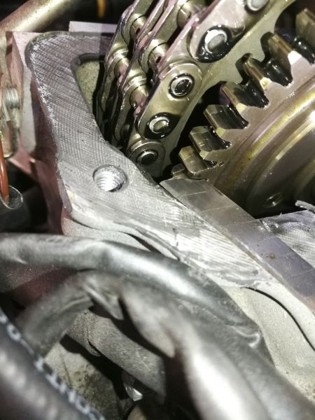

Perjantaina vaihdoin W204:ään. Siinä oli aika tarkkaan hampaalla pielessä, kilometrejä päälle parisataatuhatta:
