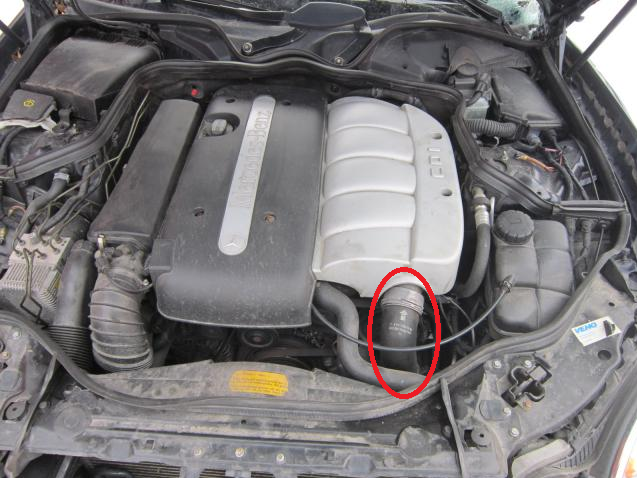

Omassa, tosin 270cdi:ssä, on kuvan putkessa kiinnitysosassa klappia ja tulee vinkuminen siitä. Välillä jopa tyhjäkäynnilläkin mutta yleensä vedossa vain.
En ole sille vielä muuta tehnyt kuin koitin kiristää huonolla menestyksellä.
Onko tuo sitten joku imusarjan putki tms.
Kuva netistä, ei omasta koneesta.
Liekö sitten yhteistä sun kuvaillun vian kanssa, mutta ajattelin pari senttiä heittää kehiin.

Niin ahdin vaihdettu, vaihdettiinko samalla tiiviste ahtimen ja ahtoputken välille? Katso se liitos ahtimen päästä, vuotaa siitä helposti jos tiiviste ei ole paikoillaan. Eipä tullut aikaisemmin mieleen tuo kohta. Hesen kommentin jälkeen syttyi
EDIT: siis tuo liitos sinun kuvassa, mikä näkyy silikonimuppalan oikealla puolella
