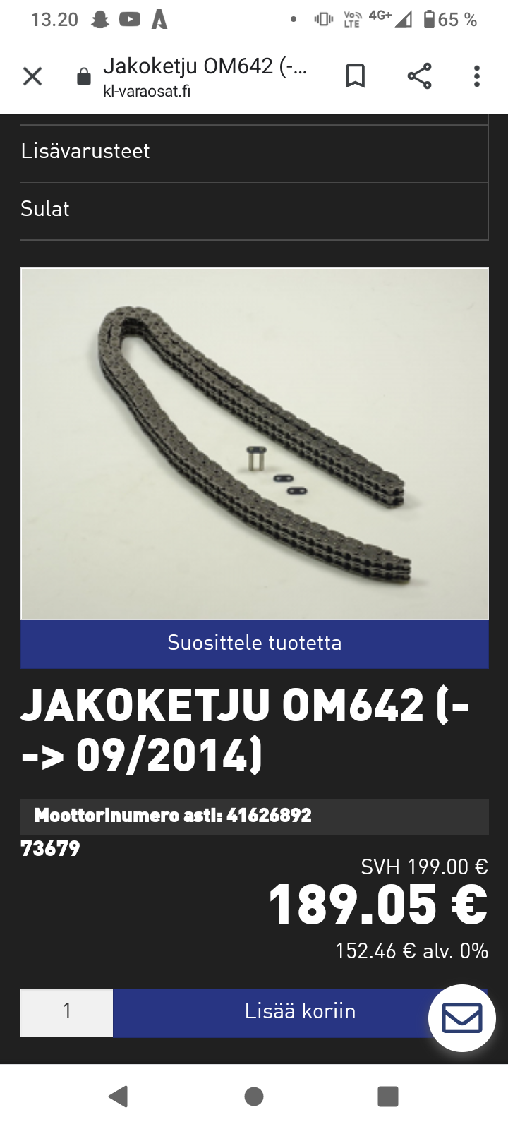

Nyt tarvisin apua! Eilen tuossa w212 350cdi Om 642.856 kuului muutaman sekunnin räpätys joka hävisi. Luin tämän ketjun riensin katsomaan kiristintä. Ei näy miksi?? W211 320cdissä näkyy... No rupesin etsimään ketjua. Soitin motonettiin ei oo.. ei käy... Siellä ketju joka käy 09/14 eteenpäin..... Moottorinumero 416 alkuinen. Mistä näen minun autoni moottorinumeron? Ja mikä ketju siihen käy autodocilla kaikki ketjut moottorinumeroon 416 :oops: Paljon tälläinen remontti kustantaa?
Motonet myyjä sanoi että 170kw 410 alkuinen moottorinumero mutta kaikki ketjusarjat moottorinumerosta 416 :idiot:
Dealer pistäs tarjousta jakoketjun vaihdosta?. Ja mikä ketju tuohon menee..?
Kiitos jos neuvotte tyhmää ...

Käykö tää jakoketju mun om 642?
Ex Subaru legacy
Ex S203 220cdi
Ex S212 250cdi
Ex Volvo V70 Ocean Race
Ex Mersu W211 320cdi 4matic
Ex Volvo s60 2.4D
Ex Mersu w202 c180vm 94
Ex Mersu w201 190d vm 90
Ex w212 350cdi 4 matic
Nykyiset:
Mercedes s203 c30 amg
Viestit: 29884
Re: OM642 jakoketjun venymä
Uudemmassa on yksirivinen ketju, vanhassa kaksirivinen, laita meille M-B Osalle sähköpostia ylivieska(at)mbosa.fi ja kysy tarjousta, rekisterinumero pitää autosta olla. Olen tiistaina seuraavan kerran töissä niin vastailen sitten (tai sitten työkaveri vastaa maanantaina)
Tähtikuski
Viestit: 367
Liittynyt: 09.9.2020 23:09
Viesti Kirjoittaja Tähtikuski »
dealer kirjoitti: ↑22.1.2022 13:49 Uudemmassa on yksirivinen ketju, vanhassa kaksirivinen, laita meille M-B Osalle sähköpostia ylivieska(at)mbosa.fi ja kysy tarjousta, rekisterinumero pitää autosta olla. Olen tiistaina seuraavan kerran töissä niin vastailen sitten (tai sitten työkaveri vastaa maanantaina)
Juu pistin sähköpostia eikös mun autossa ole kaksirivinen ketju!! Vai onko se samanlainen ku om 651😟

MHe kirjoitti: ↑22.1.2022 15:23 niinkuin dealer sanoi, uudemmissa vaihtuu polkupyörän ketjuksi... sen takia se rekisterinumero niin ei tartte arpoo kun ei VIN koodiakaan ole kerrottu eettä joku sen oikean osanumeron pystyis (halutessaan) kaivamaan.
Juu tuli selväks

2013 eteenpäin 1 rivinen ketju itsellä 2010 vm

Viestit: 29884
Jep, tuon ikäisessä on se vanhempi ketju.

dealer kirjoitti: ↑22.1.2022 17:46 Jep, tuon ikäisessä on se vanhempi ketju.
Tarviiko laahaimia vaihtaa vai pelkkä kiristin ja ketju

Yleensä ketju ja joskus kiristin. Laahaimien vaihto isompi projekti.
