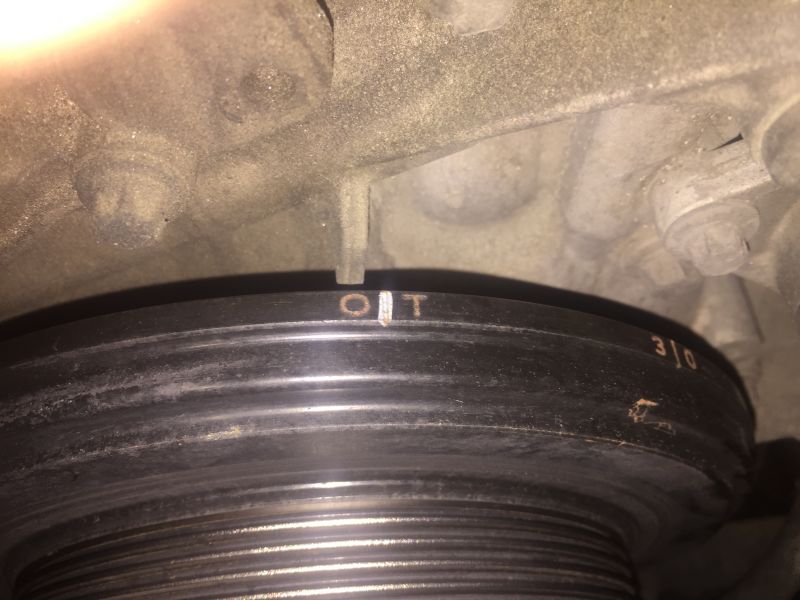

Tervehdys,
Jos vain onnistuu puhelimella kuvan linkitys, niin se selventää kysymystä, mutta om646.821 jakoketjun venymä kiinnostaa. Kun nokka-akselit on kohdallaan, niin alakerrassa ykk-merkin O-kirjain on lohkon merkin kohdalla. Joko alkaa olla senverran heittoa, että uutta osaa alettava jakopäähän laittamaan? Kilometrejä on 477tkm.
Viestit: 29747
Mielestäni WIS ei kerro missä venymässä olisi syytä vaihtaa ketju.
Näihin moottoreihin vaihdetaan hyvin harvoin, eikä vaurioitakaan ole sattunut.
Jos ja kun kyseessä on pitoauto niin vaihda pois, ei ole kallis remontti ja sitten saa rauhallisin mielin ajella siltä osin.
