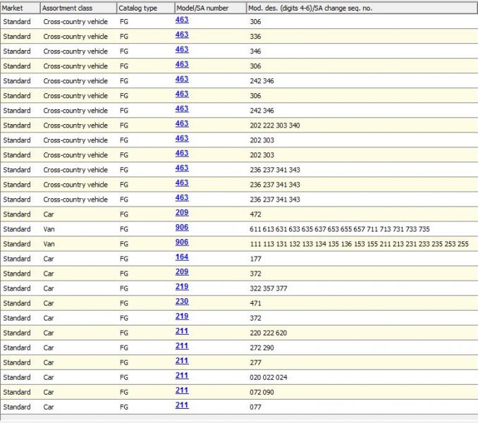

Viestit: 1964
Niko_69 kirjoitti:Saattaa olla malleissa joissa tehdas vetokoukku?
Saattaa olla mutta ei liity 211-korisessa mitenkään siihen vetokoukkuun. Ohessa listaa, löytyy sekä sedanista että farkusta, automaattivaihteinen toki täytyy olla. :)
