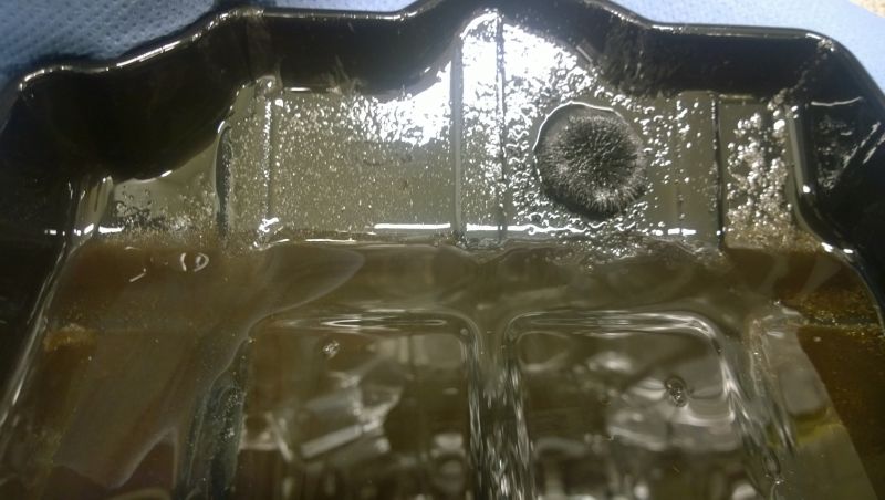

Tämmöstä oli miulla laatikossa öljy. Tummempi vanhaa tietty 8)
https://drive.google.com/file/d/0B38XEX ... p=drivesdk
Viestit: 29417
Ei ole vielä kamalan pahan näköiseksi päässyt vanhakaan öljy oxygenin auton vaihteistossa, ja hyvä niin !

dealer kirjoitti:Ei ole vielä kamalan pahan näköiseksi päässyt vanhakaan öljy oxygenin auton vaihteistossa, ja hyvä niin !
Juu eikä haissut palaneelle tms.
