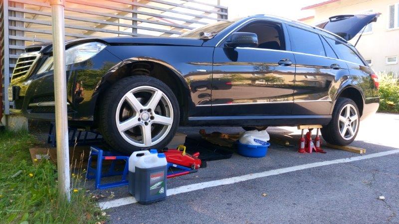

Tänään tuli sitten pötköteltyä tuolla W212:n (tai oikeestaan farkku eli S212:n) alla. Kiitokset hyvistä neuvoista ja kuvista, ilman niitä en olis ryhtynyt tuohon. Hommasin kaikki letkut ja kilkkeet, mutta joku oli muistaakseen täällä maininnut, että vaihde N-asennossa pääsee pyörittää turbiinia ja kas kummaa, ilokseni löysin propun turbiinista. En nähnyt aiheelliseksi alkaa huuhteleen, kun sain kutakuinkiin 8,3 litraa vanhaa öljyä pihalle. Auto on 2010 ja siis viisilovinen. En mistään speksistä löytänyt onko se varmuudella 8,5 litraa öljytilavuus? Auto sen verran kaltevalla pinnalla, etten vielä saa mittatikulla katsottua sitä oikeeta määrää.
Huomenna vois vaikka jokusen kuvan laittaa.
CDI220S212
Viestit: 5
Liittynyt: 15.7.2018 18:17
Re: S212 Vaihteistoöljyjen vaihto
Viesti Kirjoittaja CDI220S212 »
Kenttäolosuhteissa +32 asteen lämmössä rivitalon pihassa (Voi jospa jonain päivänä olis se kauan kaivattu autotalli)

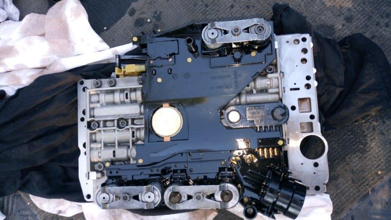

Melko mustaa tavaraa lähti.

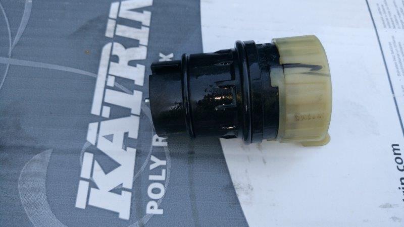

Sieltä se tuurbiinin proppu pilkistää
Helposti lähti tuo levykin irti.
Laitoin jo kertaalleen tuon sähköläpiviennin paikalleen ja tyytyväisenä aattelin ruveta kasaamaan pohjaa paikalleen, kunnes huomasin että O-rengas köllötteli asennuspahvien päällä. Ei muuta kun uudestaan liitin irti ja puuttuva O-rengas paikalleen.
Kuva[/img]
Viestit: 29448
Öljytilavuutta ei ole "olemassa" vaihtelee tilanteen mukaan.
Hyviä kuvia :D

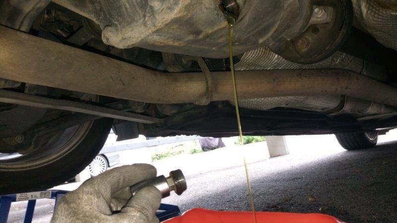

Onkohan se miten pakollista sinetöidä tuo laatikon täyttötulppa, siis voiko se lähteä ilman sinettiä irti? On siellä kuitenkin se o-rengas pitämässä sitä ja tuostahan olis hyvä muutman tkm:n jälkeen hyvä katsoa onko syystä tai toisesta vajunnut pinta. Parisen sataa kilsaa ajelin ilman pohjamuoveja ja sitten taas asfaltille ottamaan lukua ja pieni tarkistus onko tihkunut öljyä vaihteistosta ja turbiinista (en luottanut tarpeeksi omaan "ammattitaitoon (heh heh) ), ja sit vasta räppänät kiinni.
Naapureiden mieliksi piti taasen mennä pötköttelemään autopaikan asfaltille, pitäähän niilläkin jotain huvia olla samalla kun litkiivät saunakepua. Siispä Perän öljyt vaihdoin vielä. Ei ollut niin hirvittävän likaista mitä luulla vois, ajettu kuitenkin sata tkm nuilla.
Aavistus oli semmoista vaalean harmaata öljyssä, oliskohan se sitten vettä. Metallihippujakin oli jokunen, mutta minusta ei kovinkaan huolestuttavaa. 1,2 litraa sain sopimaan, kunnes yläpropusta tuli ylimääräinen pihalle. Näin "kenttä olosuhteissa" pitänee olla tyytyväinen tuohonkin tulokseen. Kierreloctitellä tiivistin molemmat proput.
