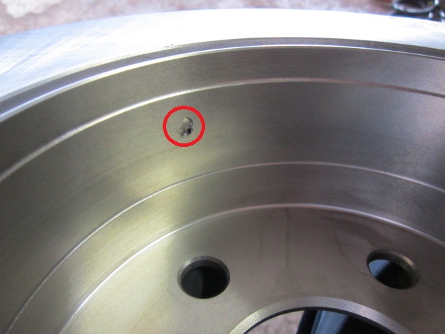

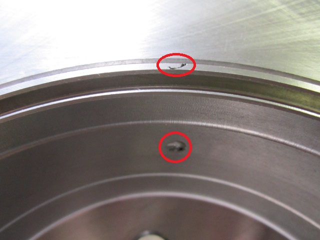

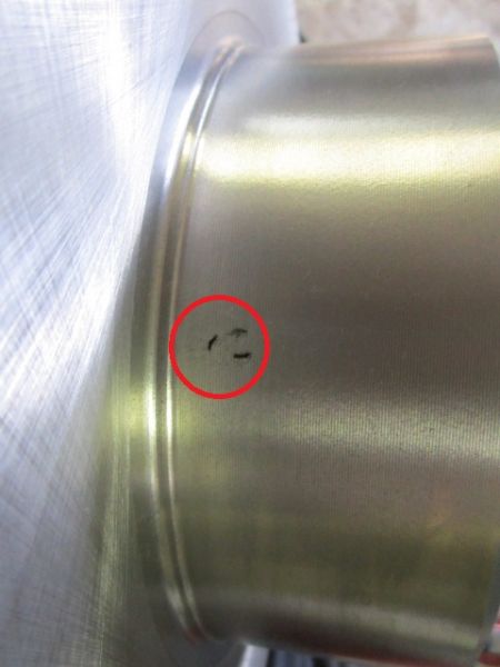

ostimpa paikallisesta varaosaliikkeestä ässään takajarrulevyt, otin laatikosta levyn pesin sen ja hioskelin pieniä "pärseitä" pois ja maalasin levyn sopivista kohdista, sitten otin samasesta laatikosta toisen levyn ja pesiessä huomasin oitis, että levyhän on viallinen valuvikoja ja näytti että oli seisontajarru rummun kohdalta tapitettu ennen koneistusta :roll:
rummun kohalta tulee räkleeni läpi
makso 25€ kpl
no, eihän tuota paikalleen kannata laittaa, koitampa jos kauppias tulisi vastaan ja hommaisi mulle uuden tilalle :wink: kattotaan meneekö näin :roll:
apropoo, kesti vähän, kyllä kauppias hommas mulle uuden levyn tilalle :wink:
