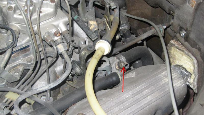

Kurkatkaas peltienne alle? Mihin menee liitin (ilmeisesti lämpöanturi) joka lähtee vasemman (kuskin)venttiilikopan takapäästä läheltä rintapeltiä (venttiilikopan oik puoli/rusk piuha)Vaihdoin vm-83 autoon vm- 85 moottorin ja en nyt löydä piuhaa kyseiseen paikkaan??? Musta liitin kopan sisäreunassa/rusk. johto. Kuvankin voisin laittaa jos osaisin. Kyseessä siis 500 SEC

Siis siinä vas. venttiilikopan vieressä, heti takimmaisen mootorin nostokorvan takana joku anturi ?

elikkäs tämä ????
Viestit: 3050
Lämpömittarin anturi
Tai joku muu lämpöanturi :roll:
Olisko vanhassa koneessa ollut kaksinapainen anturi, jolloin nyt ei löydy sopivaa yksinapaiseen sopivaa piuhan päätä..

Ei tietoa, mutta nyt kun siirsin koneen toisesta autosta omaani, niin saa startata kylmänä pirukseen ennenkuin lähtee käymään. Ajattelin vaan että josko tuosta johtuis, mutta en löydä kyllä mitään piuhaa mikä tuohon olis ylimääräinenen. Niin ja tyhjäkäynti myös lämpösenä n.1500rpm ja humppaa välillä jopa 2500rpm lukuihin. Ennen koneen siirtoa pelas kun enkeli vanhassa kopassa ??? :cry:
