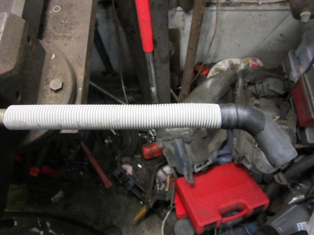

kunnostimpa tänään ässän ilmastoinnin kondensiveden poisto letkun, ensin vanha pois ja asian tutkimus, totesin että letku melekein tukossa ja alapäästään poikki, letku irti ja miettiminen millä sen korjaisi, sitten purin koko letkun ja huomasin että siinähän on kumiletku lähtö lämmitys laitteesta ja sitten, ahaa tähän hommaanhan käy hyvin vanahan tiskikoneen pesuveden poistoletku joka oli tähän hommaan juuri sopivan mittainen halkasijaltaan ja sitten näin :arrow:
liima väliin ja 16mm kierretanko sisään tukemaan ettei letkun pää painu littiin, liimauksen jälkeen vetäsin parikierrosta vulkanoituvaa teippiä sitomaan liitosta sitten vaan takaisin paikoilleen :wink:

No, eikös nykyään pidä ottaa talteen sadevesi ja kierrättää pissapojan säiliöön. Miksei vieläkin puhtaampi ilmastoinnin kondenssivesi kelpaa lasinpesuun?
Tota. Etkös sä lähinnä "entisöi" vanhaa ässää? Pesukoneen putki ei oikein vulkanoituvan teipin kanssa sovi tyyliin...
sitä letkua tuskin kukaan kaivaa esiin kaiken toppauksen takaa ja ala ihmettelee että mikäs tää on, vai täytysköhän naamioida se ja vetästä kummimaali pintaan ja harhauttaa sillä katselijaa :read:
tehimpä pienen vilipin ja maalasin sen vielä mustaksi :oops:
en muuten entisöi sitä, kunhan vaan harrastan :lava:

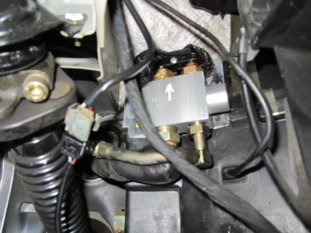

nyt kun olen päässy ilimastoinnin makuun, niin kysäsempä samalla sellasta, että millä kannattas voidella paisuntaventtiilin O-renkaat ennen paikalleen laittamista, jarrurasva, silikooni tai elintarvike rasva :roll:

O-rengasrasva, varmimmin löytyy hydrauliikka liikkeestä.

Semmosella silokooni rasvalla mää voitelen, tai siis sitä se hydrauliikkaliike mulle siihe hommaa myy.

Silikoonirasvaahan se on, koostumus on sopivaa paineenalaisille renkaille, eikä tarvitse olla elintarvikelaatua.
isot KIITOKSET tiedosta :lippu:
nonnii, tänään sitten ostin sitä O-rengas rasvaa/voidetta, se on sellanen 7g tuuppi ja hinta k-raudassa 6.95€ kilon hinta siinä osapuilleen 992 euroo taikka sitten en osannu laskee oikein, tarvii kyllä hommata vaihelaatikon tiivisteiden kasaus rasvaa sopii kaiketi myös ilimastoinnin kumeihin :tuumaus:

K-raudan rasva lienee vesihanoille tarkoitettua elintarvikelaatua, sama litrahinta kuin Chanel-N 5 parfyymilla, eihän se paha ole :roll:
nyt on sitten venttiili vaihdettu, olipa ihanan heleppo homma tehä yhellä kädellä :wink:
siellä se nyt asustaa :kuningasajatus:
