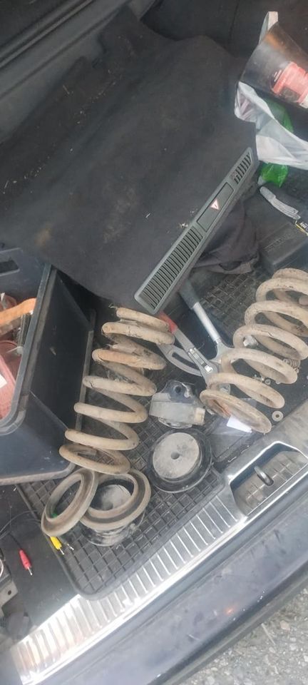

Aikanaan laitettiin -03 vuotiseen rautajouset tilalle ja siinä ei ainakaan ajettavuus kärsinyt yhtään.
Muuta ei tehty kuin vaihdettiin alatukivarret ja jouset pussien tilalle.
Jousista vaan en kykene muistamaan mitkä mahtoi olla, tavan sedanin jousilla ei varmasti tule hyvä :roll:

Voihan ne rautajousetkin laittaa, jos siltä tuntuu. Ei vaadi muita muutoksia ja varmaan ihan OK auto jää kun ei yritä lastailla tavaraa enempäänsä kyytiin tai vetää kärryä.
Arnott on ainoa rautajousisetti josta on saatavana valmistajan todistus jousien soveltuvuudesta kyseiseen malliin eli ainoa jonka saa muutoskatsastettua.
Kaikki muut rautajousiviritykset hylätään katsastuksessa, jos katsastushenkilö on valveutunut ja hoksaa asian. Jousitustyypin muuton kun vaatii aina muutoskatsastuksen eikä farkku 211 ole tehty rautajousilla. Jos siis päätyy vaikka sedanin jousia ja alatukivarsia ym. sinne laittamaan, niin ei kannata paskoa ilmajousituksen osia vaan varautua siihen että saattaa joutua laittamaan sen kuntoon.
Facebookissa joku kauppaakin nyt Avantgarden rautajousisarjaa 350 eurolla kun sai vaihdettua ilmajouset takaisin.
Kuvat myynti-ilmoituksesta. Hänellä ei ole em. todistusta mutta minulta saa sellaisen tarvittaessa.
