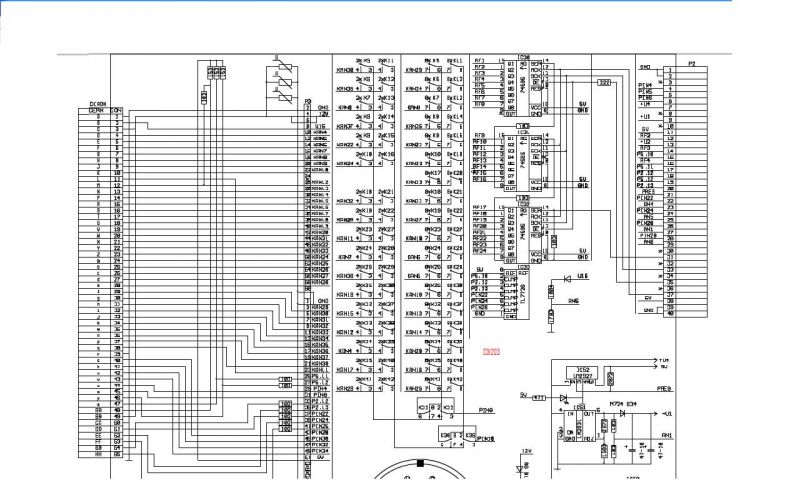

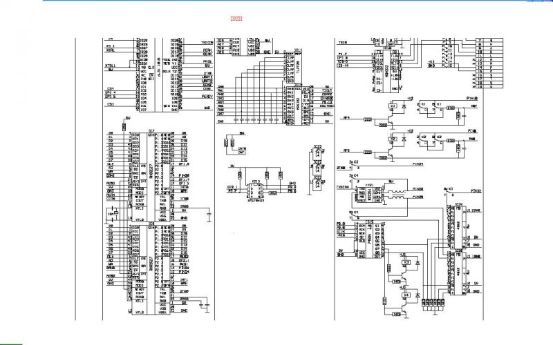

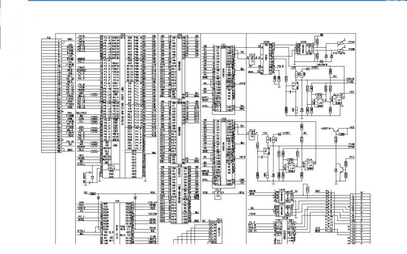

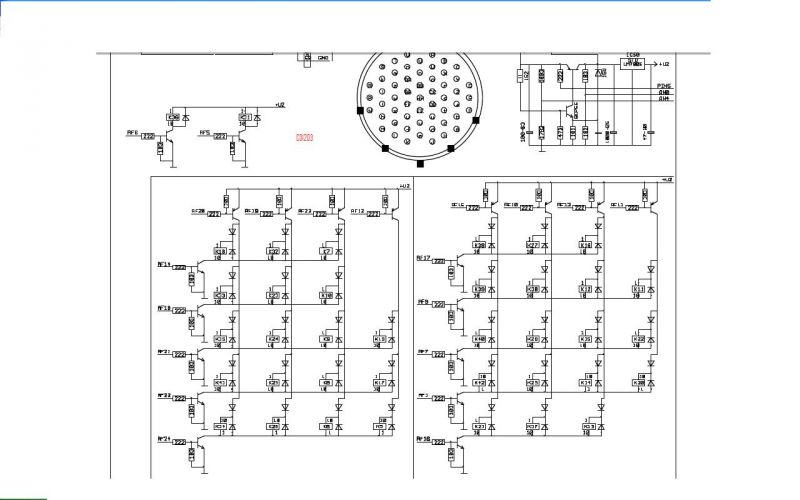

Minä en kyllä ymmärrä edellisen kaltaisten postausten ajatusta. Kuvathan ovat diakom.ru-sivustolta peräisin, kuvista on vaan poistettu webbiosoitteet (miksi, ei kai tässä nyt pelätä venäläisten copy-right rikkomuksia, oikea syy lienee ilmeinen).skibe kirjoitti:jaahah.. tapsan korjausopas
Noita kuvia on paljon helpompi katsoa ehjistä dokkareista paitsi että nuo diakom'inkin kuvat on vähän vaikeasti luettavia, varmaan tarkoituksella. Parempiakin kytkentäkaavioita on ollut jaossa.
Tässä suorat linkit ehjiin ja sensuroimattomiin diakom'in kytkentäkaavioihin:
http://www.diakom.ru/images/pribor/star ... plata1.pdf
http://www.diakom.ru/images/pribor/star ... plata2.pdf
- CDI203
- Mesen Bill Gibbons
- Viestit: 4319
- Liittynyt: 04.6.2008 19:51
Kuvat pietarin tavaran toimittaja joskus lähetti ihan tolasina, löytyivättähtikuljettaja kirjoitti:Minä en kyllä ymmärrä edellisen kaltaisten postausten ajatusta. Kuvathan ovat diakom.ru-sivustolta peräisin, kuvista on vaan poistettu webbiosoitteet (miksi, ei kai tässä nyt pelätä venäläisten copy-right rikkomuksia, oikea syy lienee ilmeinen).skibe kirjoitti:jaahah.. tapsan korjausopas
levyltä, paljon helpompi on tosiaan katella jos on kunnon kuvat,
