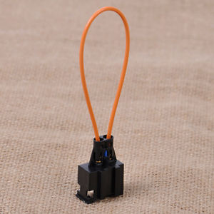

Kun en tiennyt mikä yksikkö on rikki käytin alla olevan kuvan mukaista MOST linkkiä ohittamaan puhelinyksikön ja navigaattoriyksiköt. Ne olivat kuitenkin molemmat ilmeisesti kunnossa, koska väylä ei lähtenyt toimivaan vaikka ne molemmat vuorollaan ohitin tuon adapterin avulla. Vika oli siis mitä ilmeisimmin itse AGW yksikössä.
