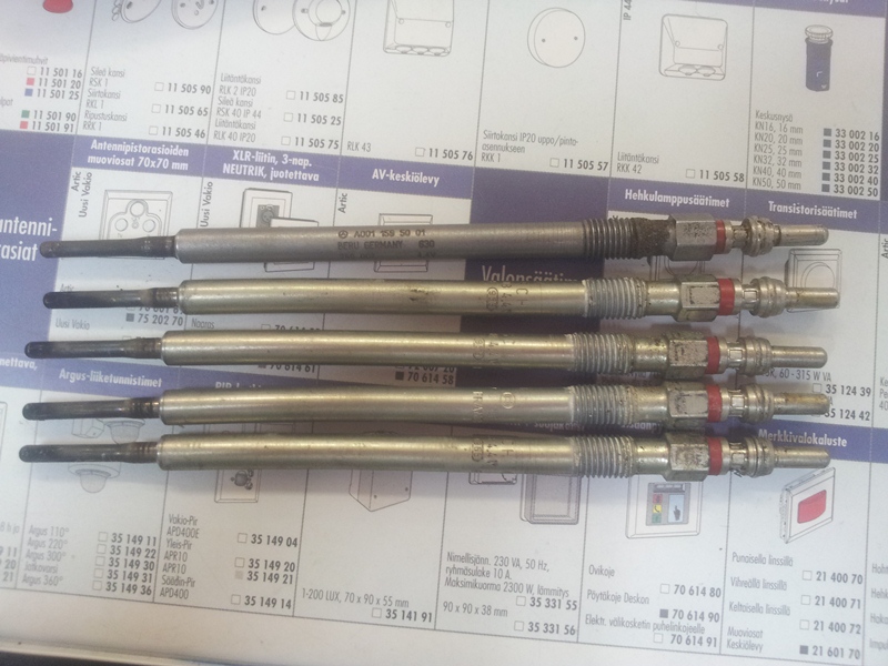

Eilen sitten vaihdoin nuot "kynttilä". Pari päivää laitoin hehkujen juureen CRC 5-56:sta aina ajon jälkeen (ihan lammikot tuli hehkun juureen).
Elen otin momenttiavaimen käteen ja laitoin avaimeen kymmenen nyyttonia. Kaikki paitsi yksi lähti tuolla n. 10NM:rillä, se yksi lähti n. 12NM:rin voimalla. :?
Sitten putsailtiin ja harjattiin. Uudet hehkut "keraamisella rasvalla" paikalleen ja kiristys 10NM:riin. Tiedän, että WIS sanoo kiristykseksi 11NM:riä mutta tiukempaan nuot tuli kuin entiset. Ja kannessa tiivistyspinnat olivat hyvät, mitä taskulampulla niitä tiirasin. Ei ollu vuotanu hehkun juuresta. :pappa:
Uudet tulpat ovat Bosch Duraterm, joille valmistaja ilmoittaa kolmen vuoden takuun. Aika hyvä. Valmistajan varaosanumero on 0 250 403 008-4N3.
Tosi moni kertoo ja kirjoittaa kauhutarinoita noista "kynttilöiden" vaihdosta, en yhtään vähättele.
Niin tuossa eilen tuli mieleen, että onkohan öljynlaadulla mitään merkitystä siiheen kuinka karstaiseksi tulpat menee? :tuumaus:
Omalla autollla huoltokijan mukaan on ajettu ainoastaan Mobil 1 ESP-öljyllä, mitä nyt yhdessä huollossa täälä Suomessa lorottivat Shellin öljyt vaikka pyysin Mobilit. Lyhyesti sanottuna niin autolla on aina ajettu vähän tuhkaa muodostavilla öljyillä. Alla kuva noista minun entisistä tulpista ja niissä ei mielestäni oo karstaa nimeksikkään. Yksi noista tulpista on mykkä. Tulpat on ruuvattu tehtaalla autoon ja niillä on ajettu muutama sata kilsaa vajaa 250 000km.
EDIT: Autoni on MB E320 cdi vm. -06 facelift, moottori on tuo kyseinen OM642
Onpa ihme ettei erotu joukosta :shock: Mulla erottui ja selkeesti. Ehjät olikin sitten vastaavassa kunnossa kuin nuokin.

XUX63 kirjoitti:
Ja se mykkä on alimmainen kuvassa. Yleismittarilla mitattuna kaikkien resistanssi n. 0,5 ohmin luokkaa. Alimmaisen resistanssi melkein 1000 ohmia. :shock:
EDIT: Tuo mykkänä oleva hehku kerkesi olla koneessa kiinni rikkinäisenä n. 4 päivää. Ajokilometrejä kertyi varmaan sellainen 200-300 kilsaa.
Pitäis varmaan ostaa noilla kilometreillä Smartti. :kuski:

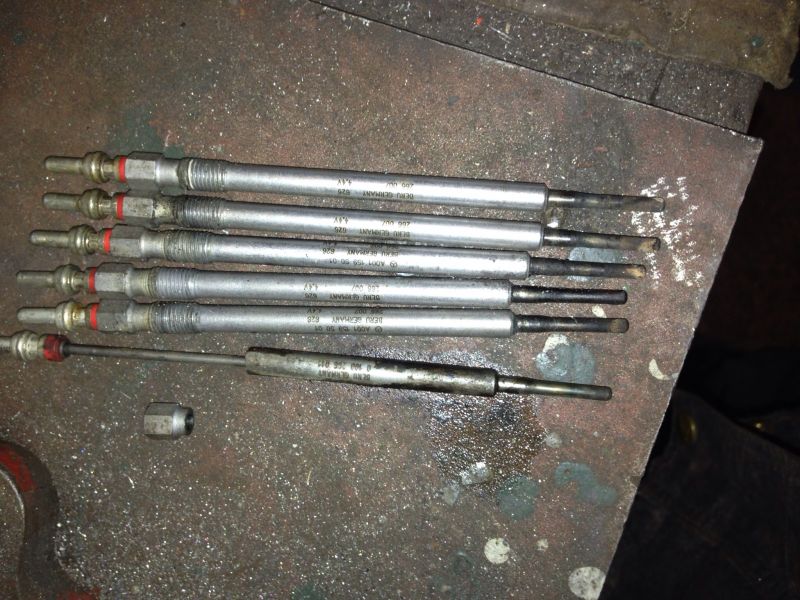

HannuS
Viestit: 438
Liittynyt: 25.4.2006 13:12
Viesti Kirjoittaja HannuS »
Mullakin oli kaikki vanhat BERU:ja. Se yksi kiinni jäänyt oli eri sarjaa. Kuvassa alimpana . Saku oli varmasti kokeillut momenttiavaimella että irtoaako. Ei ollut irronnut niin oli jättänyt vaihtamatta... Mulle sitten jäi musta-pekka kouraan...
Juuttunut oli muuten kuskin puolella lähinnä rintapeliä olevassa pytyssä.
Dealerihan sen sieltä sitten poimi pois.
iCloudissa ehkä tarkempi kuva, en tiedä vaan kuinka kauan se siellä säilyy
https://www.icloud.com/photostream/fi-fi/#A55oqs3q34hCj

Tuossapa olisi alhaalla kuva noista hehkuista. Hehkut on tosiaan asennettu marraskuun 2011 alussa ja ajettu n. 40 000 km. Onneksi ne tuli suosiolla ulos.
On tässä hommassa se hyvä puoli, ettei nuo hehkut jumitu ku ne vaihtaa kerran vuodessa.
EDIT: Ylin hehku on kuten näkyy niin mesen alkuperäinen ja neljä alinta on jotaakin muuta sorttia.

Kuvasta päätellen aika kuumana on käyneet, kun on noin kieroksi menneet.
Onko autossa virtapuoli kunnossa?
Katkaiseeko hehkurele virrat niin kuin pitäisi.?
Tuo hehkuvalon vilauttelu voi olla vika releessä ja antaa virtaa liian kauan, tai ajoittain pitkiä aikoja,koko ajon ajan ja sitten kun käynnistää uudelleen voi pelata oikein.
Oletko joutunut antamaan tai saamaan lisävirtaa?
Onko akku kunnossa?
Ei ne noin heikkoja saa olla .
Ostitko jostakin kivijalkaliikkeestä,meinaan onko varmasti 1-laatua.??
No,jospa nyt kestäisi.
Oma suora kuutonen 8 vuotta vanha ja vain yksi hehku on vaihdettu,kop,kop

Kaks noista kuudesta oli ihan suorat, eikö ne kaikki ois ollu kieroja jos sielä releessä ois ongelmia?
Virtaongelmia ei mielestäni autossa ole tai en ainakaan oo niitä huomannu. Lisävirtaa ei oo tarvinnu antaa eikä ottaa, akku on n. 1,5 vuotta vanha Vartan G14 AGM-akku.
Tuosta, että katkaseeko tuo rele sen hehkutuksen niin se pitää vielä selvitellä.
Hehkut on ostettu ihan valtakunnallisesta liikkeestä ja soitin ja kysyin takuusta. Vastaus oli, että on niillä jonkinlainen. Tämän vastauksen saatuani otin yhteyttä suoraan Bosch:ille ja tänään olin puhelinyhteydessä sinne. Lähetin heille myös kuvat hehkuista ja olivat ihan ihmeissään, rupesivat selvitteleen asioita suoraan heidän omalta kantiltaan.
Tuli positiivinen kuva, että kuinka suhtautuivat asiaan. Todella ystävällisiä ja asiallisia, siitä iso plussa.

Vaihdoin juuri kakkoshehkun koneeseen kun siitä tuli vikakoodia. Kaikki hehkut on vaihdettu pari kuukautta sitten, ja nyt tämä yksittäinen alkoi oireilla. Eilen ennen vaihtoa testasin uudella hehkumoduulilla, että josko vika olisi ollutkin moduulissa, mutta ei, joten vaihdoin vanhan moduulin takaisin, kunnes sain vaihdettua uuden hehkun. Nyt uusi moduuli paikallaan, mutta silti tulee vikakoodia, voisiko teoriassa olla niin, että vialla hehku ehti polttaa uudenkin boksin eilisen testin myötä?
Pystyykö hehkumoduulin testaamaan mittaamalla jotenkin?
Mitä mieltä olette, eikös tuo ole palanut kun vertaa uuteen vastaavaan?
code kirjoitti:Mitä mieltä olette, eikös tuo ole palanut kun vertaa uuteen vastaavaan?
Miten tuo uusi näyttää niimbal pidemmältä?

Tarkastin vielä, ovat yhtä pitkiä. Kuvakulma vääristää.
