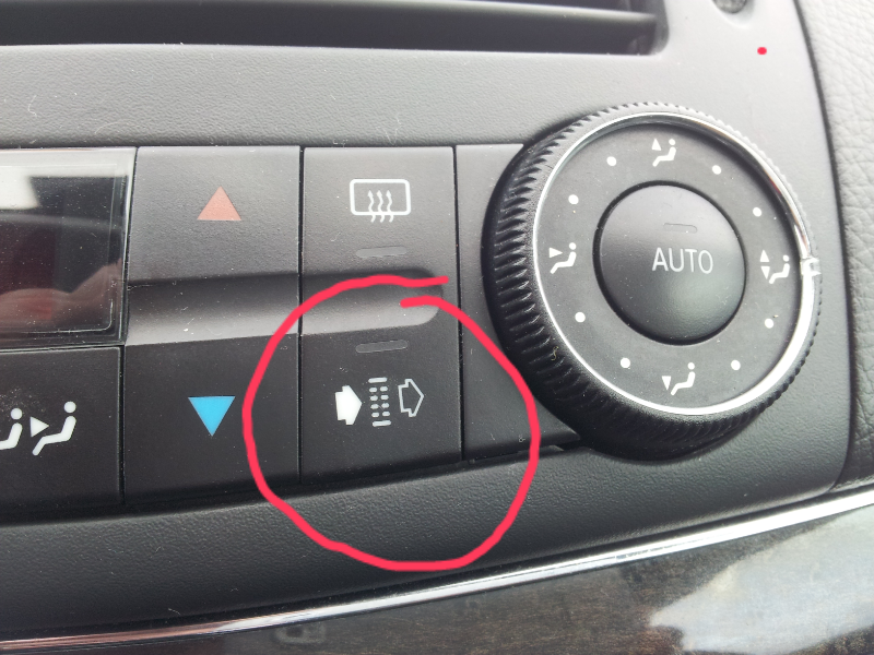

Mikä katkaisin??
Nii ja ei ole vielä yhtään stari käyttäjää ilmaantunut avuksi. missä kaikki luuraa??
On olemassa kahdenlaisia autoja. On uusia mersuja ja sitten on käytettyjä mersuja
Viestit: 29833
Tuolla napilla ilma kiertää vielä sen tehokkaamman dustfilterin kautta ?

dealer kirjoitti:Tuolla napilla ilma kiertää vielä sen tehokkaamman dustfilterin kautta ?
Ilma siis kulkee aina pölysuodattimen kautta mutta tarvittaessa tai tuosta napista painaen ilma kulkee lisäksi aktiivihiilisuodattimen läpi. Sama asia kuin yllä mutta vähän toisin sanoin selitetty.
