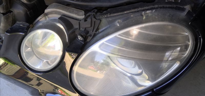

Otin ja kuukkelin xenon valojen tummumista , ja sen projektorin vaihdon lisäksi joku ennakkoluuloton oli jopa putsaillut linssiä ja heijastinta.
Kokeilin sitä itsekin ja kyllähän siihen linssin sisä pintaa oli möhnää kertynyt.
Hain työvälineeksi pulloharjan, mutta siitä tuli sitten lopuksi käytettyä vain se kahva osa. Siihen pienillä nippareilla silmälasiliina tolloksi ja sen sai pujoteltua polttimon reijästä sisään ja varjostimen ohi sinne linssille.
Vaikkei yö päiväksi muuttunut niin joku prossa sitä valoa tuli takaisin. Kuskin puolelta vielä putsailin heijastintakin ja siitä tuli vielä pikkasen parempi kuin apparin puolesta. Eli putsataan vielä sekin.
Tuo pinnoite sieltä palaa puhki ja sen jälkeen valotehoa ei löydy vaikka laittais minkälaisen polttomon tahansa.
Kuvissa W163 ML:n xenon projektori. Sama kuin esim w211:ssä
Tässä hion kaikein pinnotteen pois ja kiillotin tuo peltisen pinnan ihan kiiltäväksi, valoteho parani aivan helvetisti... Nämä kesti ainakin sen vuoden mitä auto mulla oli, pidemmän päälle ei varmasti kiilto pysy kun tuossa ei ollut enää mitään pinnotetta.

Jäikö keltään 211:n kunnollista alkuperäistä vasenta etulyhtyä
On nimittäin auringossa katsoen ihan eri harmaa tuo umpio verrattuna oikeaan. Samoin autotallin oveen vertasin jo talvella kuvioita.
Muistelen, että just tuo nurkka olis joskus kolhittu (pitääpä tarkistaa vanhoista korjaustositteista), olisivatkohan iljenneet laittaa vanhan tai tarvikelyhdyn korjaamolla.
Kokeilisin vielä tuota konstia, vaikka taitaa purattaa aika paljon pelkkä lyhdyn vaihto, mutta onhan tässä pakkolomalaisella aikaa (joutaa tällai zättäilemäänkin)

Molemmille puolille on kunnostusta odottamassa alkuperäiset valaisimet. Käyttöönottovuosi oli 2004.650000tuttavuus kirjoitti:Hei !
Jäikö keltään 211:n kunnollista alkuperäistä vasenta etulyhtyä![]()
Oli kyllä ne vaihtamista edeltävät oheispurkamiset ja varsinkin kasaus sen verran isotöiset, että seuraavatkin taidan laittaa uutuuttaan hohtavat.

Tarkoittanet siis nimenomaan puskurin ym. hilpetöörien pelkäämääni purkua, koska lyhdyt odottaa kunnostustasi, niin et niiden availujaATampio kirjoitti:Molemmille puolille on kunnostusta odottamassa alkuperäiset valaisimet. Käyttöönottovuosi oli 2004.650000tuttavuus kirjoitti:Hei !
Tuohan siis 07-mallia, jos niissäkin eroja
Aamulla vertailin tarkemmin molempia, niin vasempaanhan näyttää vaihdetunkin pelkkä lasi (saaneeko ihan uusiakin), koska sikaflexi tms. töhnä pursuaa saumasta.
Tai eihän se ole mikään lasi vaan harmaahko plexi
On se muuten nykyautoissa hankalaa jo polttimon vaihtokin. Tuossakin nuo pitkät valot sellaisilla peltilipukoilla, että nyrkit verillä polttimon vaihdossa, eikä sittenkään tahdo mennä ihan kunnolla kiinni (gynekologi avux).
No Toyossakin hiukka ahdasta (eilen iltainen homma) Oikea umpio kyllä lähtee hienosti käteen parin pultin avauksella. Mutta vasemmastapa onkin korkannut alapuolen vastike pellistä, ja pyörii pultti joutavata. No akkuhan lähtee vastaavasti nätisti irti, kun saa vain sitten kiinnityskoukun sattumaan reikäänsä takaslaittaessa.
