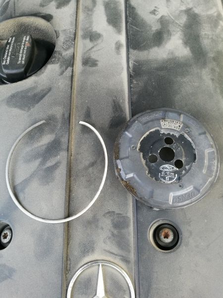

Tietenkin nyt helteillä ilmastointi sanoi sopimuksen irti. Konehuoneesta pohjan suojamuovin päältä löytyi mitä ilmeisemmin ilmastoinnin kompuran magneettikytkimen osia.
Uskaltaakohan autolla ajaa vaikka kytkin ei toimikkaan vai onko vaarana että lentää kohta hiihnakin mäelle.
Mistähän tuota kytkintä kannattaisi metsästää ja toivottavasti on vaihdettavissa erikseen, ettei tarvii koko kompuraa uusia..Kuva

Minä ajoin 2 vuotta vaikka tuo osa oli irti... Ei omasta mielestä aja kuin pölysuojan virkaa... :roll: Magneettikytkintähän näissä ei ole vaan muuttuva tilavuuksinen kompura vai mite se oli, no kuitenki, pyörii koko ajan matkassa... Jos huolettaa, käytä remmi irti ja kokeile kuinka iso välys pyörässä on... :roll: Eli toisin sanoen, jos ilmastointi ei toimi, niin letkujen nokkaan ja testata tekeekö kompura enää painetta...
EX-mersut:
Viestit: 1702
Kuten yllä kirjoitettu, ei ole magneettikytkintä. Erinomainen kuva sulakkeena toimivasta kevennetystä hihnapyörän rungosta joka toimii sulakkeena ja nyt siis poksahtanut. Eli toisinsanottuna kompura on jumissa. Uutta tilalle.

Kompressorihan sieltä on kappaleina. Uusi tilattu KL-varaosista.
Mitenkäs tuo vaihto onnistuu kotikonstein? Olikos niin että kompuran vaihdon jälkeen on auto saatava välittömästi letkunpäihin vai voiko esim ajella rauhassa huoltoon?
W211 320 CDI AVANTGARDE -03 käyttis
W210 270 CDI ELEGANCE -01 käyttis
W124 300 TE 4matic -89 projekti (ikuinen)
Viestit: 29520
Voi ajella, mutta mahdollisimman pian kannattaa huollattaa.
Huomioitavaa:
- kylmäaine pitää ottaa talteen, EI päästää ilmakehään
- järjestelmässä saattaa nyt olla epäpuhtauksia --> huuhtelu ?
- täytön jälkeen vikakoodien poisto

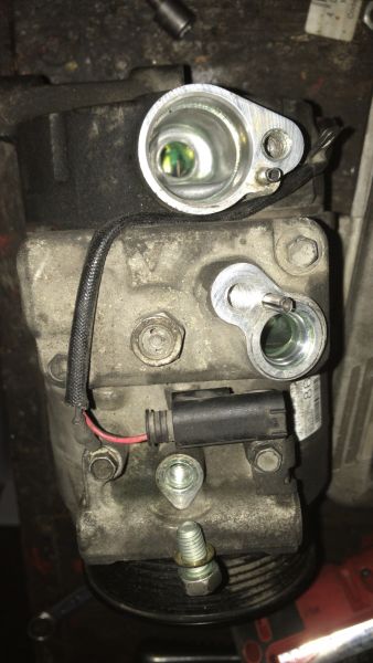

Lähti heti toimimaan ja toimi 2 viikkoa kunnes 33 asteen helteessä lähdin pihalta niin pääsin 2 km kunnes moniuraremmi katkesi ja akun kuva syttyi.
Ohjaus raskaantui kanssa ja sitten hinaus Hartikaisen kyytillä merssu pihaan ja kompura tilaukseen.
Uudessa kompurassa on kuvan alareunassa näkyvän propun alla oli täynnä öljyä. Vanhasta kompurasta ei tullut propun alta tipan tippaa.
Joku sanoi facebookin palstalla että tämän propun alus tila olisi eri tilaa
kuin kaasupää, mutta sama öljy. Olisko ollut siis syytä käyttää aikanaan tuo pikku ruuvi auki ja tarkistaa öljyn määrä sieltä? Ihan helppo nakki
sen ruuvin aukaiseminen ei V6 moottorissa ole mutta tehtävissä kyllä jos haluaa ja varmaan jollakin peilillä näkee onko öljyä vai ei. Kaasut varmaan tulee pihalle tai sitten ei... :shock:
Uuden Denso kompuran ohjeessa sanottiin että kompuraan ei pidä lisätä öljyä vaan lisäöljy laitetaan muualle järjestelmään. Päätin laittaa ASRA:n määräämän 10ml kuivaimeen, jonka siis uusin senkin,.
Vanhassa kuivaimessa oli lusikallinen öljyä myös. Samoin vanhan kompuran kaasupäässä oli kirkkaan vihreää öljyä reilu ruokalusikallinen.
Uusi kompura alkoi heti toimimaan kun laitoin 950g tavaraa sisään, laitoin uudet tiivisteet joka paikkaan jotka käytin auki.
Mikähän on tämän mun remontin ennuste?
Onko kukaan aukonu noita kompuroita? tekis mieli katsoa mikä siellä etupäässä on leikannut kiinni. Vetopyörä ei ainakaan käsivoimin liiku kuin muutaman millin edestakaisin

Mulla on kans tilanne vähän patissa:
En oo noihin perehtynyt, ja sipaisin uuden paikallleen, onneks oli remmin kuumentuessa mennyt kaks välipyörääkin siihen kuntoon, ettei tarvinnut remmiä päälle laittaa, eli ei oo kompura vielä pyörinyt.
Nyt en tiedä, onko uudessa öljyä vai ei, ja myyjän vastausta odotellessa (Saksa / atp-autoteile) auto mekaanisesti kasassa, mutta ilman remmiä.
Pajalle jossa täyttövehkeet on 6 km, mutten tiedä uskallanko ajaa, enkä tiedä miten öljyn määrän tarkistais kun kompura paikallaan (OM646)
