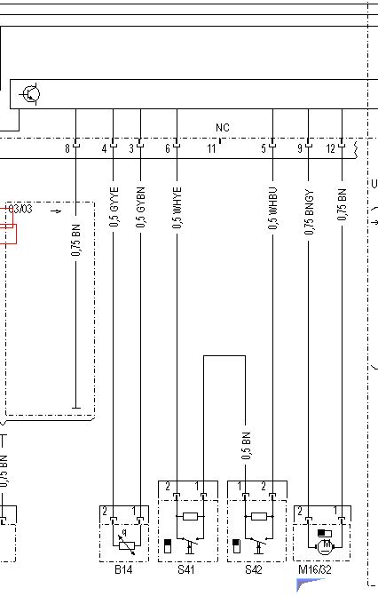

Moi taas.
Irrottelin sähkö lämmitys vastuksen (R22/3) käyttösähkön sieltä apukuskin jalkatilasta olevasta liittimestä, koska mullakin oli jo 4 elementtä kahdeksasta rikki. Ei vaikutusta.
Edelleen toimii siten että kylmänä liikkeelle lähdettäessä toimii noin 10 minuuttia normaalisti, sitten menee käyttöpaneeli jumiin ja sisäilmanpuhaltimen moottori lakkaa pyörimästä. (Se on siis uusi, vaihdoin viime kesänä ja säätimen myös). Toiminnot palautuvat joskus noin minuutin jälkeen, joskus menee kauemmin, mutta ei enempää kuin 5 minuuttia. Nimittäin tuossa tilanteessa koneen lämpötila yleensä on saavuttanut normaalitilanteen (87ast) jolloin on ehkä tarvetta kuristaa jäähdytysnesteen kiertoa pienemmälle.
Minulla on sellainen käsitys, joka tukee hatarasti edellistä teoriaa, että jos heti matkaan lähdön jälkeen säätelee rullilla lämpötilaa tosi kylmälle ja tosi lämpimälle nopeasti niin KLA-jumi tulee silloin heti. Tästä päättelen että oliskohan kiertoveden sulkuventtiilin moottori (-heat exchanger shut-off motor) jumissa ja se aiheuttaisi tuon koko KLA yksikön jumi tilanteen? En ole vain löytänyt vielä kytkentäkaavioista sitä, että mikä elin huolehtii sen venttiilin moottorin liikuttelemisesta. Siellähän on DC moottori ja kierretanko tyyppinen välitys sisällä joten siellä on myös rajakytkimet, joista KLA tai SAM tietävät kummassa asennossa se on. Vai onkohan tuolle vielä oma ohjausyksikkönsä jossain? Tai sittten se on jalkatilan apukuskin N10/11 apu -SAM:n hommia. Sen kytkentäkaavio on vielä löytämättä mulla tuolta WIS:n kätköistä, mutta jatkan etsimistä, kyllä se siellä jossain on.
Oletteko te muut huomanneet tuollaista käytöstä, että nopeat lämmönvaihtelupyynnöt edesauttaisivat KLA:n jumiin menemistä?
Noita lämmityslaitteen ohjaimia on ainakin kahta tyyppiä. Uudemmassa se nestekidenäyttö ja vanhemmassa ne rengasvalot. Vaihtuneet ehkä Facelift muutoksessa 05/2006. Mulla tuo uudempi juurikin vuodelta 2006
Laiton etu-SAM:n kytkentäkaaviot tuonne MEGA:n linkkiin.
Koodi: Valitse kaikki
https://mega.nz/folder/vsEWTJKK#iSwjGN5CtM12IkwqDwuJXQ
