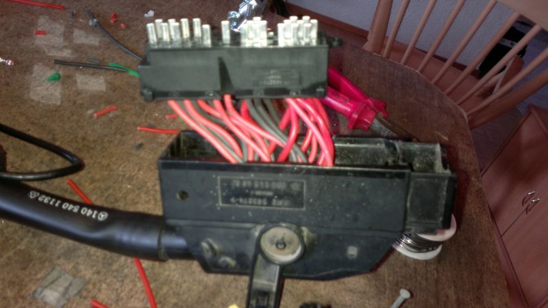

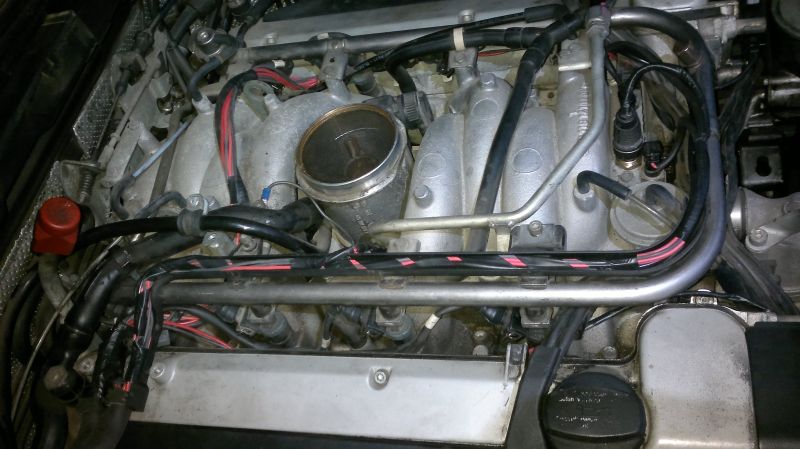

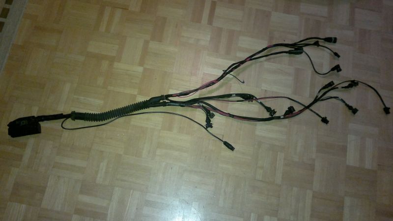

Moottorin johtosarjan uusiminen. (paljon kuvia)
Viesti Kirjoittaja J-P K »

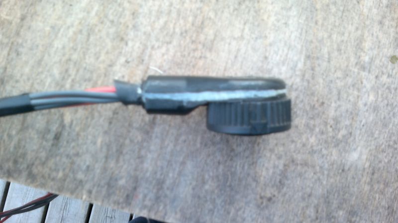

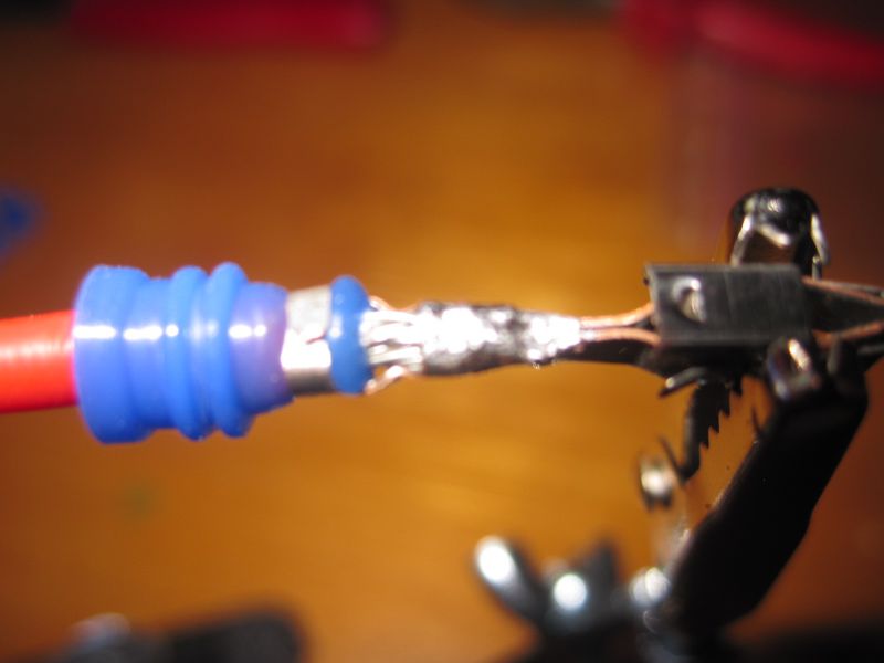

Laitetaanpa niitä kuvia johtosarja remontista. Oli muuten melkoinen savotta.

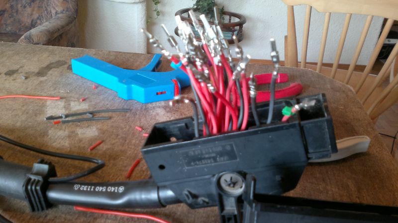

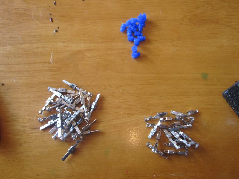

Siinä uusia pinnejä joitka puristelin uusiin piuhoihin ja juottamalla varmistin.
Huono kuva, mutta tuollain kaikki pinnit liitin.
Näille pitäisi jokaiselle oma paikkansa löytää.
Löytyihän se. Toivottavasti vielä oikea paikka.
Lämpöanturin piuhat ja kuvan laatu on mitä mainioin. (puhelimella otettu)

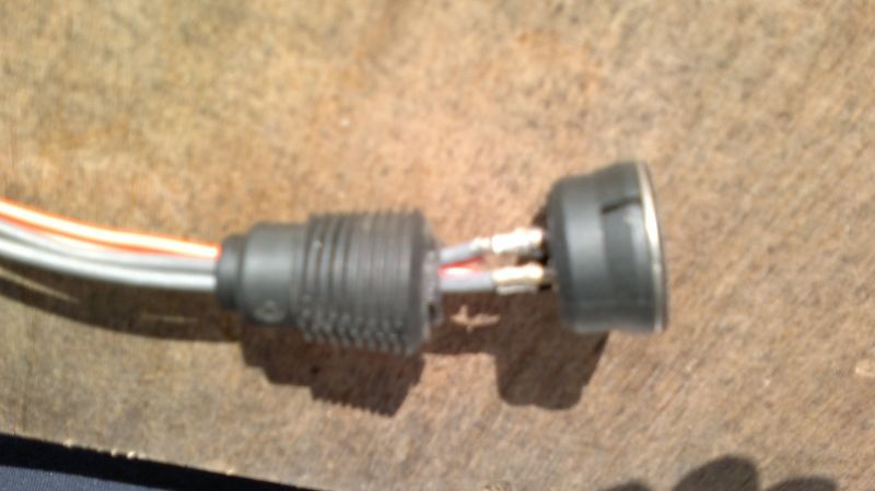

Liitin kasattuna.
Ilmamassamittarin liitin kasattuna.

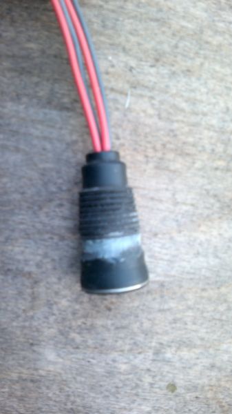

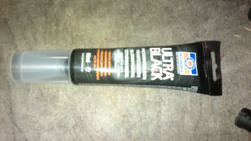

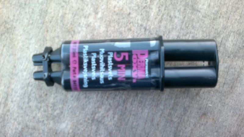

Liittimet kasasin tällä liimalla.
Tätä silikooniliimaa laitoin ensin liittimen sisään ja sitten liitin liimaukseen tuolla muovihitsaus liimalla.
Siinä se olisi valmiina asennettavaksi. Jännitys tiivistyy, että lähteekö enää edes käyntiin.
Sieltä se paikkansa haki ja auto lähti jopa käyntiin.

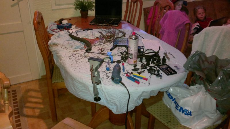

Yleiskuva työmaasta. Vaimo ei onneksi ollut kotona. :lol:
Johtoa meni vähän vajaa 40 metriä. Pinnejä n. 40 kpl ja tunteja en laskenut, mutta helposti toista työpäivää hissukseen käpistelemällä. Kaikkine tarpeineen tuolle tuli hintaa varmaan 200 euroa. Jouduin tosin ostamaan vähän työkalujakin mikä nostaa tuota hintaa. Mielenkiintoinen projekti vaikkei se mitään auton käytökseen vaikuttanutkaan mutta onpahan pois huolesta. Jossain vaiheessa tuo olisi alkanut vaikuttamaan auton käytökseen ja se olisi kuitenkin pitänyt tehdä.

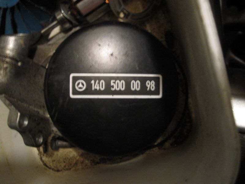

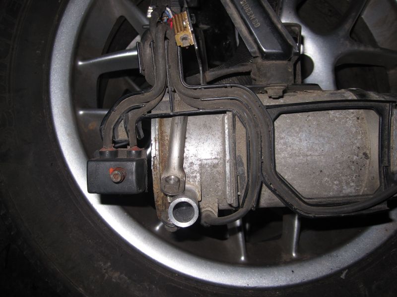

Webasto ihmettelyä

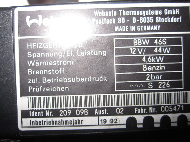

Tää on sitte pelannu ihan asiallisesti mitä sillä olen ajellu. Pakkasia alkaa pitelemään niin pitäisi tuota esilämmitys puolta alkaa miettiä, että millä se hoidetaan? Tässähän on alkuperäinen webasto, joka heitti pelaamasta viime talvena. Kesällä se irroittelin ja nyt aloin sitä tutkimaan, että mikä vaivaa. Paloilmapuhallin on ainakin kaput ja liekkivahti oli sen näköinen että on mennyt poikki. Menikö sitten sitä irrottaessa :nocando:
Olisiko kenelläkään joutilaana tällaista webastoa tai nuita kyseisiä osia? Tyyppi on BBW 46S. Täytyy rustata vielä ostoilmoitus tästä.
Jos tuonne laittaa jonkun muun webaston, niin ilmeisesti täytyy sitten uusia kaikki? Piuhat, kello ym.

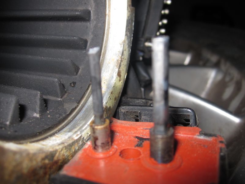

Mitähän tapahtui kun laitoin äsken kuvia tuosta webastosta ja nyt sitä ei ole koko viestiä :shock: No laitetaan uudestaan ja vähän enemmän vielä. :twisted:

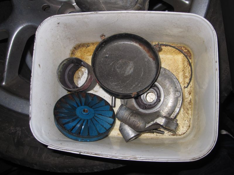

Puhallin moottori palasina, kun tutkin miksi se ei pyöri. Jotakin ihme tervaa oli tuolla tuulettimessa mikä oli jumittanut tuon kiinni. Purin sen sitten siihen kahtoen, että ei muuta kun uutta tilalle. :cry:
