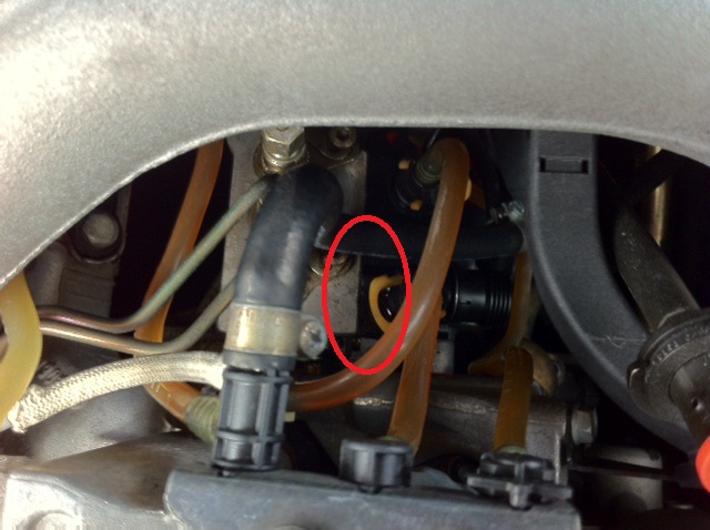

Mistä tuossa vilimissä oli otettu tuo alipaine?
Pitäs mittoa se EGR:n asentotunnistin että antaako se oikeaa signaalia EGR auki ja kiinni.
Ilmamäärämittariahan tuossa ei ole niin se haistelee kierrätyksen toimintaa sen asentotiedon perusteella.
Siinä ERG venttiilissähän on johtoliitin josta sen vois mittoa.
WIS:stä varmasti löytys mittausohojeet.

Kiitos kuvista !
Epäilevänä tuomaana vain tuota rintapellin säätimen seutua tiirailen, koska meillä oli siinä vika ja kerittiin melkein kaikki muu ensin epäillä.
Olettehan varmaankin tarkastanut jo, ettei ole vuotoa siihen tulevassa alipaineletkussa.
