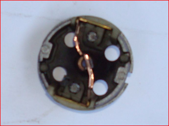

Kekuslukitus lopetti sunnuntain kauppareissulla yhteistyön. Etuovet aukes, mutta muut lunkat pysyi kiinni. Sitte ei etuovetkaan menneet kaukosäätimestä kiinni. Eikä mikään muukaan alipaineella toimiva toiminut.
Jaahans, sulake palanut-> uusi paikalleen -> paloi taas, kun yritti aukoa oveja.
No takapenkki irti ja alipainelaatikko hässäkkä kouraan.
Pumppu irti ja auki.
Hiilipesän toisesta hiilisillasta puolet kavonnut kokonaan ja toisesta hiilet lopussa. :evil:
No Boschin pumppu :read: Eiku jälleenmyyjä liikkeeseen -> ei tehä ennää, eikä oo varastossa.... :roll:
Nooo, marmoritiskille sitte lakki kourassa. :oops:
Aikansa tutkittua varaosafyyreri :amis_selittaa: lyö luun kurkkuun nuukapihin naapurissa asuvalle toiselle nuukapihille. :shock:
Hinta koko paketille: vähän reilut 1900 €, tilataan saksasta, toimitusaika n. viikko, EI TAKUUTA.... :lippu: Vaikka kyseessä o sentään VEHO.
:twisted: :twisted: :twisted:

No, enivei. Hovikorjaaja (pikkuveli) otti moottorin kätösiin ja marssi SP-Elektroniikka Oy:n ja otti sieltä pari vastaavan kokoista moottoria -> vaihtoi uudesta sen hiilipesän vanhaan ja eiku paikalleen.
Hyvin toimii...
:lol: :lol: :lol:
Hintaa tuli n. 28 €uroa. Eli pääsimme lähes sadasosaan uuden hinnasta. :niinpaniin:

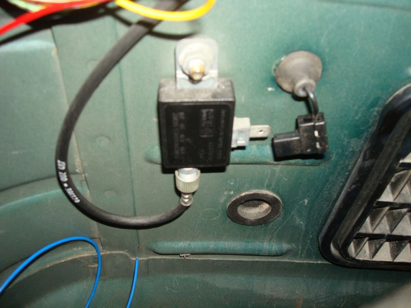

Tuon vetokoukun asentamisen jälkeen, en tiiä johtuuko siitä, radio ei tahoo kuulua oikein muut kuin radio suomi. Ihan kuin ei olisi antennin johto paikoillaan, mutta mikäpä sen olisi irroittanut ku en oo sitä rassannutkaan. Mikähän sillä ny on :?

Antennihan näissä on takapuskurin sisällä. Tarkista sieltä päin liittimiä yms :wink:
Jonkinlainen antennivahvistin taisi olla vasemmanpuolen C-pilarin sisällä. :roll: [/quote]

:shock: takapuskurin sisällä.......??????
Jaa, no mikä antenni tuolla katolla on??? Kojelaudallaki on joku ikkuna-antenni...
Luulin, että katolla on ratioantenni ja kojelaudalla vanha puhe-elimen antenni... :? :D No ei sitte vissiin oo. Kiitos LiQQe tiedoista. 8)

Juu ei mullakaan ole yhtäkään piiskaa katolla tai muuallakaan. Takalasillä on lisäksi sitten keskiaaltoantenni :roll:
Viestit: 1595
Joo, antenni on takapuskurissa. Vahvistinpurkki on kontin vasemmassa reunassa, verhoilun takana puskurin sivun kohdalla. Kontin vasemman puolen verhoilun kun purkaa pois, niin löytyy. :)

Juu se oli tosiaanki sen takalasin antennin vahvistin ainoastaan siinä C-pilarin verhoilun takana. :roll:
Viestit: 1595
LiQQe kirjoitti:Juu se oli tosiaanki sen takalasin antennin vahvistin ainoastaan siinä C-pilarin verhoilun takana. :roll:
Joo. Mieki bongasin sen ULA-vahvistimen siten ko oli puskuriantennille menevä johto irti siitä purkista. Ihmettelin huonoa radion kuuluvuutta.

Tuo liitinhän se oli irti en tiiä miksi, mutta ei oo ihme ettei ratio kuulu :x :lol: :lol: :lol: :lol:
KIITOS LiQQe ja Wikke avusta!!!! :pusuposkelle:
