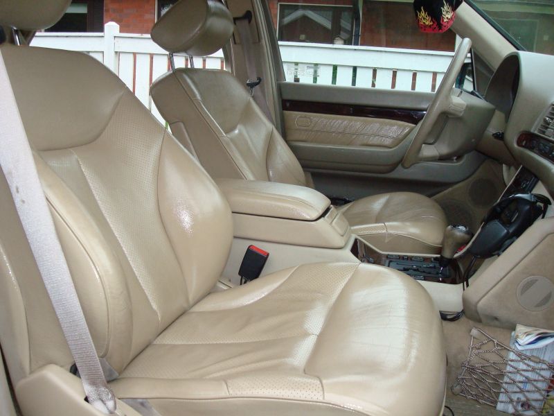

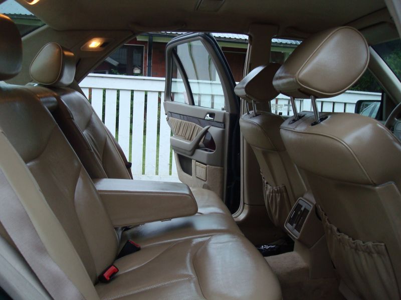

Viimenen lomaviikko alko ja vasta yksi kunnon hellepäivä, no eiku penkit pesuun ja rasvat perään. 8)
Joka kesäinen homma nuihin vaaleisiin penkkeihin. Saisi kyllä tehä kaksikin kertaa vuodesssa, on jo alkanut pinttymmään sen verran pahasti... :evil:
Kyllä kiiltää komiasti....
8)

Tuliko liukas, pyssyykö ahteri penkissä vielä :?:

Aaahhh, tuollainen kermanvärinen nahkasisustus pitäisi kyllä joskus saada... 8)

Niin ja minkämerkkistä ja mallista tököttiä penkit sai päällensä? :D

Perse pyssyy penkissä hyvin kuten ennenki, ei oo liukas.
Ensin pesu "nahkasaippualla" ja seuraavana päivanä rasvaus heppatytöiltä ostetulla Equifix merkkisellä mehiläisvahaa sisältävää nahkabalsamilla :escape:

Eldorado kirjoitti:Aaahhh, tuollainen kermanvärinen nahkasisustus pitäisi kyllä joskus saada... 8)
Vaalea sisustus on kyllä aika p*skamainen jos pääsee vähänkin paskoittumaan... Olkoonkin nahkaa. :x Mutta onhan ne hienoja. :)

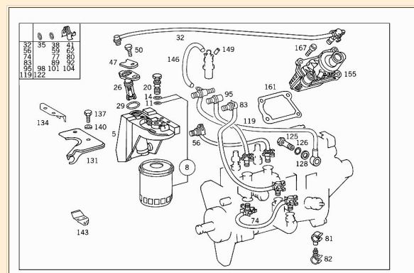

Voisiko pasi hieman selventää tyhymälle miten polttoaine ko. pumpussa kulukee :?:
32 on tieten tulo ja 119 paluu, mutta miten nuo 74, 95, 56 ja 83 liikuttaa löpöä :?: Miksi nuita polttoainelinjoja on nuin palio.. :shout:

Jos on ilmavaivaa, niin hiushalkeama naftan esilämmittimessä riittää, sieltä imaisee. Sitä ei välttämättä edes silmällä erota tai vika voi olla katveessa. Siinä polttoainesuodattimen vieressä tämä pikkumurikka on. Enpäs tiedä onko 350-koneessa tätä lämmitintä, mutta 606 D30 -versiossa eli 3-satasessa on.
