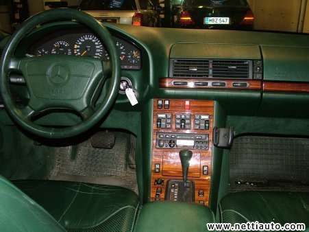

:lol: Noitahan on muuten myös sinisenä ja vihreänä :lol:
Viestit: 7279
Tuo vihreä on kyllä jotain aivan järkyttävää.
Ei se kyllä tuo punanenkaan ole kauhiasta kaukana. :escape:
