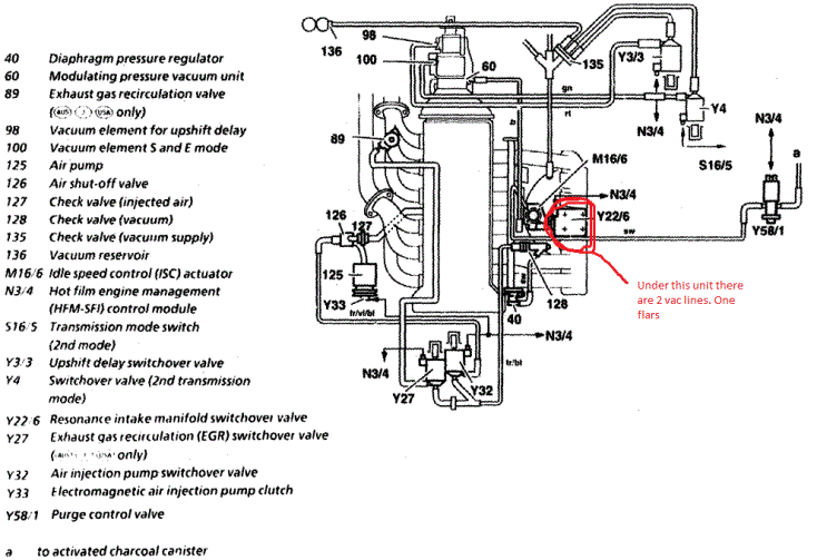

Guuggelin kuvahakuun "M104 vacuum diagram"

:shock: Ei löydy googlella vacuumi diakrammia kyseiselle koneelle, vai että ei löydy autossa putkelle paikkaa? :roll:
Vajaan sekunnin googletuksella tuli kuitenkin sivukaupalla kyseisen kulkineen alipainekarttoja....

Joo samoja kuvia löytyi kyllä mutta ainakaan itse en saa tuosta selvää mikä se letku on ja mihin menee?
