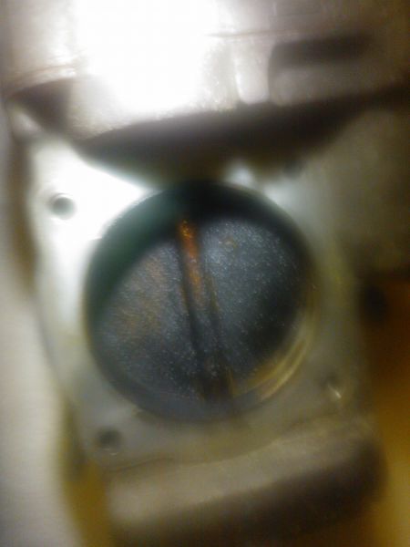

Nojoo kaasuläpät otin irti tai apparin puolen kun oli niin vmäisesti alapuolelta kiinni kuskinpuoli, oli ihan ummessa paskaa :D Tuota tuota kun tuota kuskinpuolen omaa ihmettelin, miksei läppä aukea kokonaan vaan noin 3/4 kaasu pohjassa tai vaijerista vääntämällä? Eikö kuulukkaan aueta ja aukaiseeko moottorinohjaus loput?? Vai onko tuossa vika kun ei aukea täysin vaakatasoon läppä?

Terve,
Läppä toimii normaalisti sähköisesti. Jos systeemi menee vikatilaan, niin sinne jää vielä mekaaninen yhteys läpälle. Silloin vaan se ei aukea kokonaan.
EDIT:
Oliko sulla virrat päällä, kun kokeilit? Pitäisi silloin aueta kokonaan. 600:ssa läpät taisivat olla master-slave systeemi eli vain toinen tunnistaa kuskin tahdon. Toista heilutellaan sitten kokonaan sähköllä.
Aukesiko se toinen kokonaan?

Tuota tuota enhän mä hoksannu kattoa toista puolta ollenkaan kun se oli jo nipussa. Ajattelin tehä homman niin että tekee toisen puolen eka ja toisen sitten ja välissä koeajo että jos tulee jotain häikkää niin tietää kumman puolimmaisesta lähtee vikaa mettästään. Eikä tullut edes mieleen tuo että ei aukeaisi auki asti siinä ekan läpän kanssa.
En tainnut koittaa virrat päällä tai voi ollakkin että koitin, en edes muista enään varmaksi joten nyt ei sitten tiedä aukeaako ne loppuun asti :/ Säätelin vaan vaijereita moneen otteeseen laidasta laitaan :oops: Pitää tuo nyt vielä joku päivä käyttää irti tuo kuskinpuolen kun en sitä tosiaan tohtinut irti napata jos/kun ei saa enää takaisin, oli niin vaikeassa paikkaa se ilmaputki sekä kuinka noi vivustot tulee sitten kiinni.. Melkeen jättää korjaamon työksi. Mikähän idea tolla sähkötoiminnollakin on.. Ei ainakaan enää tänään itte ruuvata kun satamaankin rupes eikä oo tallipaikkaa :)
Osaatko sanoa tai joku muu meneekö ne läpät vikatilaan eli mekaaniseksi pelkästään kaasuläppien sähköisen ongelman vuoksi vaiko auton jonkun muun vian takia.? Kaippa toi voisi hyvinkin johtua tuosta kun ei läppä aukea kokonaan ja ei saa haluamaansa kaakkua.? Toimiiko noi silloin oikein periaatteessa ajossakin mikäli paikallaan virrat päällä aukeaa kokonaan. Kaasuläpistä ei ainakaan ollut mitään vikakoodia jäänyt?
Kuva Tuossa apparin puolen läpästä surkea kuva, toiseltakin puolelta lähes samanmoinen ja kuskin puoli vähintäänkin yhtä paskainen mitä paikallaan ollessa pystyi katsomaan :O

Viestit: 7434
Kaasuläpät aukeaa sähköisesti.
Eli normaali tilanteessa kaasuvivusto vaan ohjaa kuskinpuolen läppäkotelossa olevaa potentiometriä ja moottoriohjaus availee molempia läppiä sähköisesti.
Avautuvat kyllä 100% kun moottorinohjaus ei ole vikatilassa.
Vikatilan huomaa myös siitä että kaasupoljin on jäykempi painaa kuin normaalisti. (vikatilassa vivusto painaa mekaanisesti jousikuormitettua läppää auki)
Kuten Roisto kirjoittikin. Sinne jää vielä mekaaninen yhteys läpälle.
Tiedä sitten miten se pelkääjänpuoleinen läppä toimii jos moottoriohjaus pimenee. Saatikka suuttimet.
Myös ASR luistonesto ohjaa läppiä. tarvittaessa sulkee ne sähköisesti.
Nyt kun sulla on nuo läpät irti niin käytä päädyt auki ja tarkista johdotusten kunto.
Voi olla aika rapeaa piuhaa...
Ei nuo ole vielä edes pahasti likaiset nuo läpät, toki sama putsata kun kerta irti ovat.
Kaasuvaijerissa on muuten säätö molemmissa päissä. Niitä ei kannata suinpäin säädellä kun siinä kaasupolkimessakin on kytkin joka tunnistaa kaasunpainamisen. (kuuluu olla noin sentti tyhjää kun poljinta painaa)
Jos vaijeri on väärissä säädöissä niin polkimen kytkin ei välttämättä liiku, eikä tunnista silloin tyhjäkäynti asentoa.

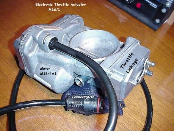

Viesti Kirjoittaja piippu »
Juuri näin...eli kaasupolkimelta menee mekaaninen yhteys aina kaasuläppäkotelolle asti ja siellä kotelon sisällä vasta muuttuu sähköiseksi (nyt kun vähän tarkemmin muisteli, siitä kun on jo 8vuotta kun asian kanssa viimeksi tosissan painin :roll: )
Eli tuossa näkyvään throttle linkage "klönttiin" yhdistyy kaasuvivusto ja kopan sisällä sähköllä....jossa siis jousi vastustaa liikettä, kun ollaan vikatilassa
Ja täällä samasta höpinää....periaate sama, mutta V12:ssa noita on kaksi!
http://www.k6jrf.com/MB_asr.html
