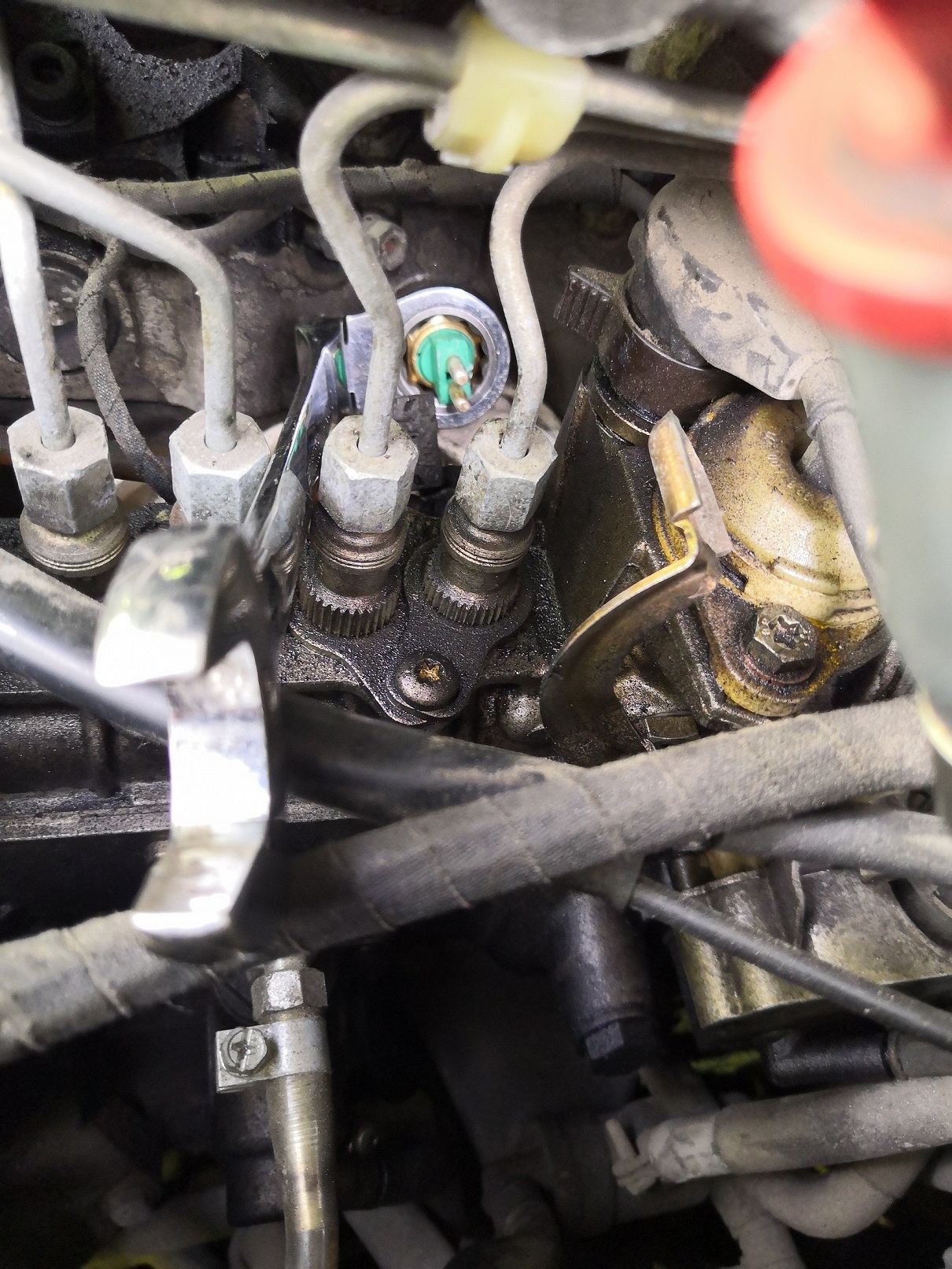

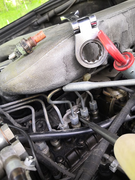

Viestit: 2213
Liittynyt: 20.1.2007 17:37
Re: Yleensäkin S350TD kokemukset kiinnostavat
Kunnon avain (nivelletty räikkälenkki)ja teleskooppimakkaratikku sekä nipistin ni onnistuhan se lomalla minultakin. Ja rättejä tukkeex, ettei tipahda alas.
Vaihtoehtona purkaa imusarja pois päältä.
Aika minimaalinen oli liikevara tästäkin ainoasta mahd, mutta naksahtipahan auki.
30 asteen helteillä pitkän ajon jälkeen päällystystyömaan jonossa tyhjäkäynnillä seistessä tipahti neula tunnottomax, ja muutamia kertoja sen jälkeen pelannut ihan oikeinkin, ei viimepäivinä enää.
Vahinko vaan kun vika ei vaihdolla korjaantunutkaan. Ehkä vika itse mittaritaulun näytössä, kuten aikoinaan 200D:ssä. Siinä hypähteli ja humpaili hervottomasti. Ässässä pysyy 95% neula tunnottomana alhaalla. Johdot taas konehuoneessa niin kovasti paketoitu, että hankala seurata niitä mahd. vikaa etsien.
Opetellu kyllä aikoinaan jo koppaamaan tarvittaessa mittariston syliin, mutta se tarkempi tutkimus :shock: Eekkosellako mittaristo Kuopioon viemään :?:
Viestit: 2213
Jatketaanpas vähän kun yhteydetkin taas pelaa.
Mittarissahan se vika. Taulun nykäsen aina ratille, ja naplaan liitintä, ni sitten taas pelaa jonkun aikaa. Pitää viedä tinailtavax ja mahd. komponenttien vaihtoon.
Mutta mutta...…..
Mites on mahdollista, että kun heikkovirta mittaristolla (yx päivä jo kierrosluvutkin pimeenä), niin tyhjäkäynti ja käynnistys kovin heikkoa, jopa sammuukin ellei kirnua kaasupoljinta. Ihan kuin ei sais löböä, ja pikkusuodattimelta lähtee ilmakupla kulkemaan starttauksessa.
Tarviiko siis tollanenkin vanhus virtasta johonkin polttoainepuolelle (No onhan se Ässä aina ollut Merssujen edistyksellinen esikuva vähintään 70-luvulta lähtien :D )
Vai ihanko vaan sattumaa, en kyllä oikeen usko :shock:
Pitänee mittauttaa suuttimien toiminta mikäli jatkuu. 8)
On se muuten nyt tosi hellettä (yli 30 varjossa), kun vuosia vanha reunakivivalukin turpoo päällysteestä irti/kaarelle, mustassapinnassa tietysti lämpöä vielä paljon enämpi.
Montakohan erää jaksetaan lentistä kohta :roll:

Viestit: 2213
ELR:n paikalla tuossa mallissa tyhjä paikka (joissakin kuskin puolen pellissä, katoin netistä)
Ei vaan löytynyt oik puolen laatikosta sitä kaivattua vakkariboxiakaan numerosarjojen perusteella.
Kunhan ennätän pienentämään kuvia, lisään em. tänne, josko joku kuitenkin noista monista vaikuttais siihenkin.
Käynti korjaantui (toivottavasti kokonaan) kun uusin osan ja kiristelin kaikki polttoaineputkiliittymät, hapetti varmaan löpöä jostakin saumasta.
Mittari tarkoitus viedä tinattavax, epäiltynä 4 kondensaattoria ja kisko.
