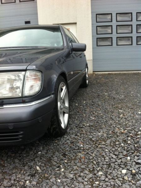

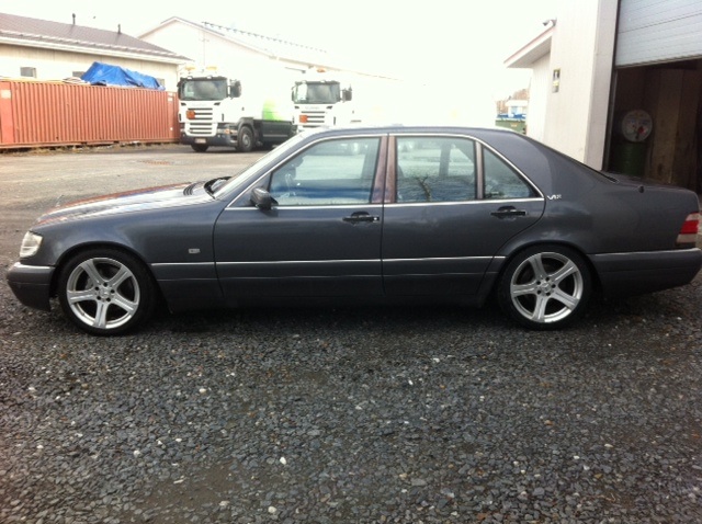

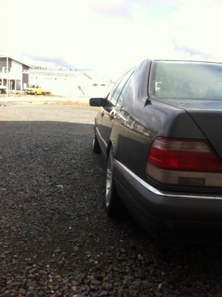

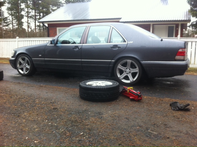

Vannespesialisteille ja muillekin tiedoksi että CLS:n alta otetut eturenkaat 245/40x18 8,5 vanteella ja takarenkaat 275/35x18 9,5 vantella menevät heittämällä W140 ässän alle ilman mitään spacereitä ym. kikkailuja.... :mrgreen:
niin ja etuvanteiden ET on 28 ja taka 33 :P

jaajoo niin tosiaan minähä ajattelin noita katsos eteen 215 ja taakse 245 joten olisi tarvinu niitä spacereita :) EN muistanut että on olemassa noin leveitä renkaita :wink:

Tosiaan se tuli tämäkin mahtisonni nähtyä rehtijiin hallin pihalla.
Ihimeen hyvin nuot vanteet kyllä passaa!!

Takana kestäis olla ehkä aavistuksen pienempikin ET

Mika.T kirjoitti:Takana kestäis olla ehkä aavistuksen pienempikin ET
Niin kestäis mutta näillä mennään.. :lol: :lol: :lol:
