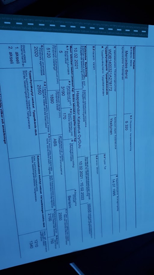

Ja useiden pakkasiltaähräyksien palkinto:
Hyväksytty S320.jpg (77.49 KiB) Katsottu 25496 kertaa
Nyt on toodella hyvä fiiwis, jatketaan varmaakin tästä toisaalla...laitetaan nyt tähän kuitenkin vielä summa summarum:
- johtosarjan vaihto --> käynti ei hyvä vieläkään
- kaikki puolat ja bensapaineensäädin--> käynti jo lähes normaali, hieman rytkyttää ja heiluu tyhjäkäynnillä, maantiellä kulki jo hyvin
- tarvike-MAF pois, entinen vanha tilalle --> kaikki ok!
