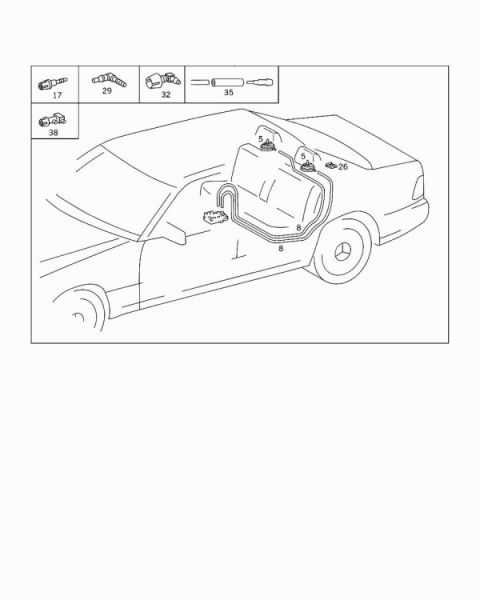

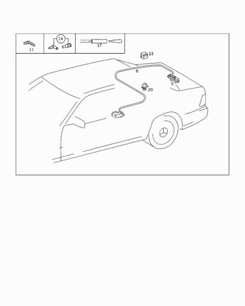

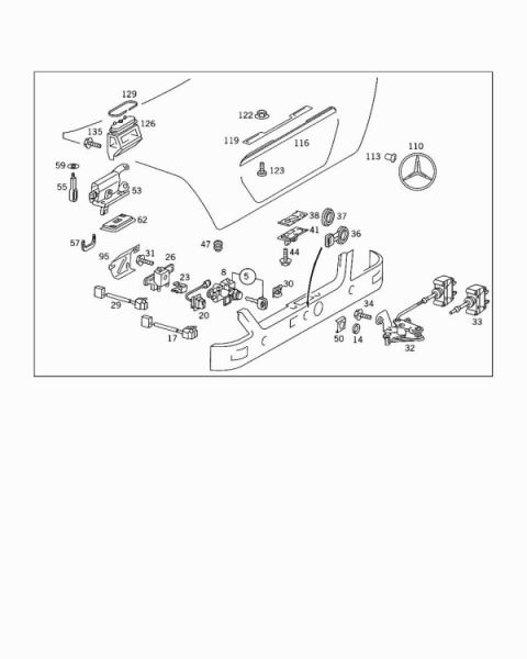

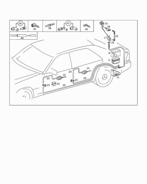

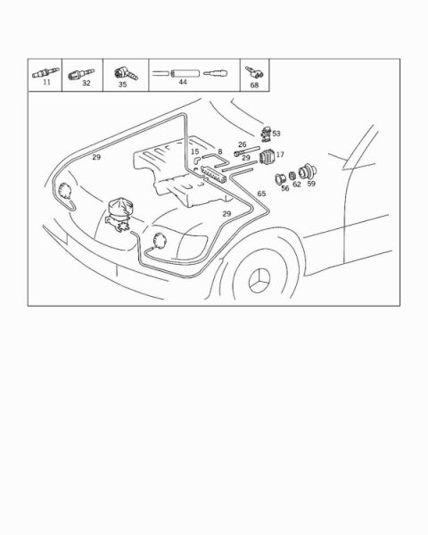

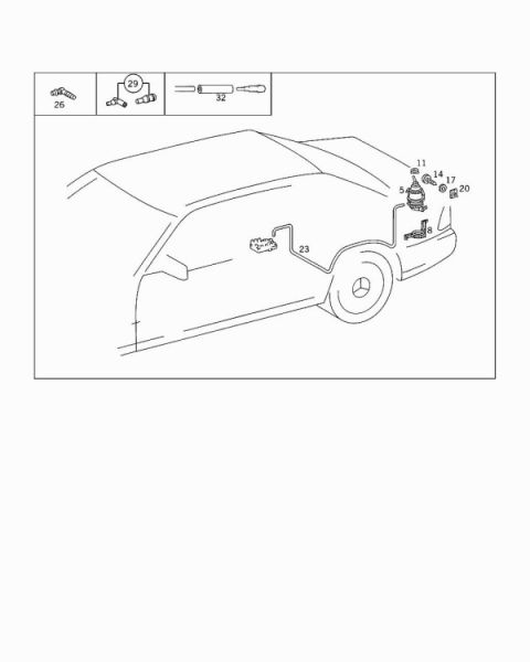

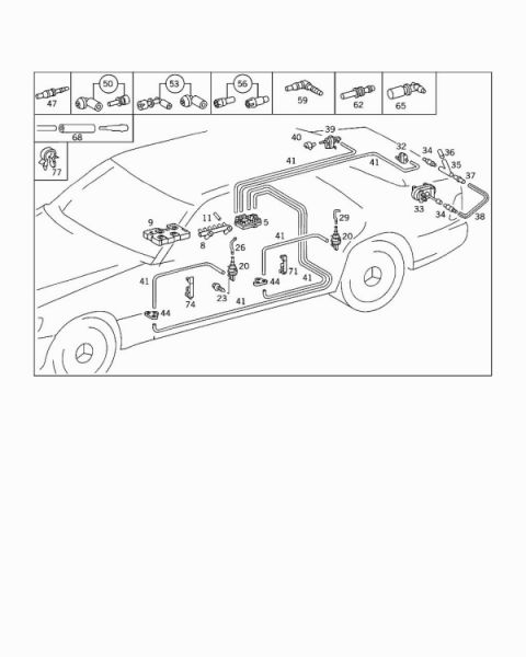

Kaksi ylintä kuvaa ei oikein kerro mitään
Kolmannessa valojen säätöä, mutta mistä yksiköstä lähtö (koneen pumpulta ?)
Loput kertoo paremmin mistä lähtö mihinkin toimintoon (ovien sulkemiseen, keskuslukkoon jne.)
Tosin vähän epäselvä kummasta kontin sulkeminen ja kummasta kahvan liikuttelu. Kyllä ne selviää tutkimalla, kunhan ilmat lämpenee.

Näyttäis johtuvan tuolta hankalimmassa paikassa olevasta pumpusta, siis peräkontin vas etuosassa. Ellei sitten putki jossakin poikki.
Valojen korkeus oli konehuoneen pumpulta. Yksi liitos oli irronnut.
Takapenkinalus pumpulla kaikki liittimet kiinni ja takaniskatuetkin retkahtaa normaalisti.
Kaivettava joku lämminpäivä peräkontin verhoilu auki. Jos ei vikaa siellä sitten jossakin matkanvarrella pilleissä

Monissa tapauksissa se sulakkeen irrottaminen hetkeksi auttaa. Varsinkin kovilla pakkasilla voi käydä niin, ettei systeemi kehitä tarpeeksi jännitettä oven tai takaluukun imaisuun. Järjestelmä koittaa itsekseen kolme kertaa ja jos homma ei suju, menee kyseisen oven kohdalta vikatila päälle. Siis yhden oven jumpittelu ei tilttaa koko systeemiä. Vikatilaan meno suojaa pumpun moottoria palamiselta.
Xenon-valoissa ei ole korkeudensäädölle rullaa ollenkaan, vaan tuikut säätyvät automaattisesti, kun virta on päällä ja valot kytketään.
Takaluukku jos ei imaise loppuun asti, niin luukun sisäpuolella vähän rekisterikilven yläpuolella on sivusuunnassa liikkuva katkaisin (verhoilun sisällä, reiät kummankin puolen. En nyt muista kumpaan suuntaan sitä piti siirtää, jotta luukku sulkeutuu normaalisti painamalla imusysteemin ohittaen. Ohjekirjasta löytyy, nyt ei ole tässä saanteissa.
