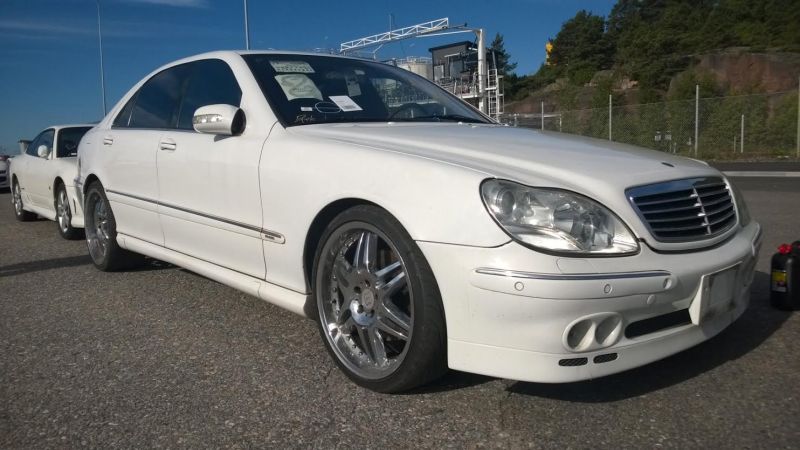

Jaa, 10v rekisteröitymisen jälkeen tohtinee postailla ekan kerran ja kun japanilaisista oli edelliselläkin kirjoittajalla puhe.
2002 mallinen 35tkm menty S55L pitäis rantautua torstaina Hankoon.

Onneksi olkoon. Näyttää olevan alkuperäisessä kunnossa.

"vanhakoppanen" faceliftin valoilla. Vai onko noissa ollu aina nuo uudemmat valot. Ei ole tullut seurattua.
Guuggelista löyty kyllä vanhemmilla takavaloilla olevia 55:sia
Japaniassa taitaa olla noita valkosia W220:jä paljon kun tänne foorumillekkin on noita päätynyt jo useita.
Suomessa vähän harvinaisempi 220:n väri.

Joo valot lienee vaihdetut. Auto on alunperin valmistettu eurooppaan, mutta vajaan vuoden ikäisenä rekisteröity Japaniin. Varmaan valokuviota kääntääkseen ovat nuo FL-valot siihen asentaneet. Ovathan ne muutenkin vähän kellastuneet tmv., että ovat varmaan vaihdon tarpeessa jo senkin takia - vaikka valokuvio olisikin meidän kätinen... Taidan korvata ne vastaavilla, sillä niistä pre-FL valoista tulee väkisinkin mieleen nämä: KLIK!
Laitetaan vielä vaikka sisustasta pari kuvaa, ettei ihan mene hölynpölyksi.
Ja joo, valkoisiahan tuola tuntuu olevan hyvin. Kuten myös mustia, mutta niitä nyt lienee hyvin muuallakin päin maailmaa. Värikokonaisuus nyt ei sinällään mitenkään säväyttävä ole, mutta lienee aika ajaton ainakin. Kuntoahan tässä eniten painotettiin ja tämän huutokauppa arvio olikin 4.5/A. Ensi viikon lopulla tiedämme enemmän, kun autoon pääsen käsiksi.

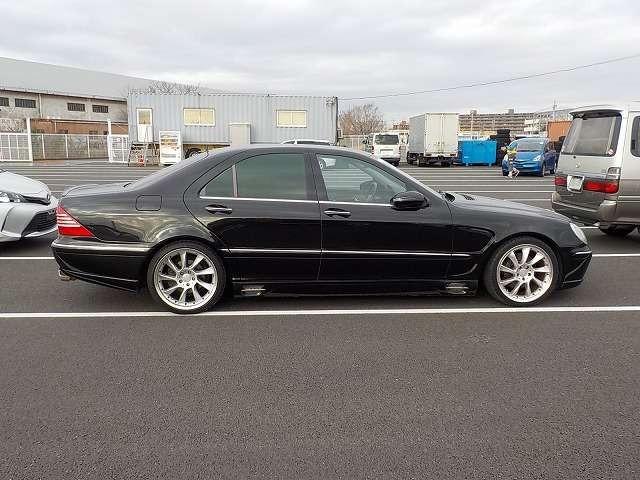

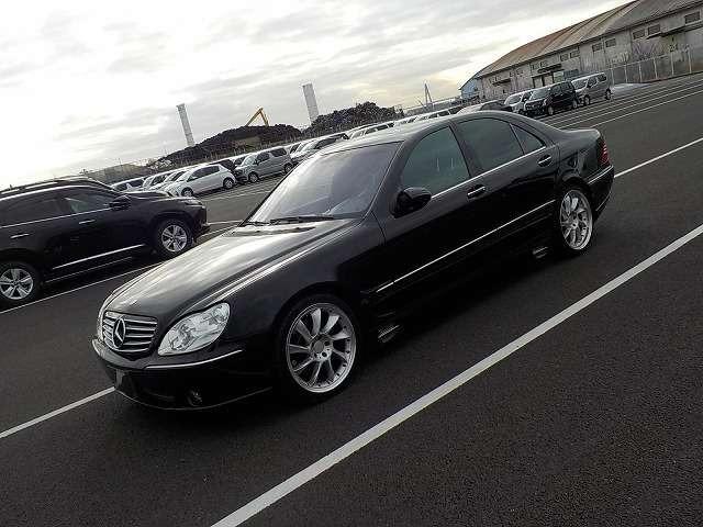

On aika nostaa tätä foorumin osiota..Uusi harrastaja esittäytyy :mrgreen: tuollainen olisi tulossa. Miten olette valot hoitanut katsastukseen?:help: Tuossa on ilmeisesti xenonit vasemman puoleiselle liikenteelle..mitä nyt varustetietoja katsoin..

Ässästä en tiedä mut ainakin jossain mersun malleissa pystyy umpion sisältä kääntämään/säätämään sen että kuvio muuttuu sopivaksi tänne suomen teille oikeanpuoleiselle liikenteelle.
Veikkaan et tossa sama, varmaksi en sano. Mut työkaverilla oli joskus viime vuonna samanlainen valojen takia ja muistelisin et ne sai säädettyä umpion sisältä.
Korjatkoon ne ketkä tietää tarkemmin.

Näyttää faceliftin projektorivaloilta. Niissä on umpion sisällä xenon-polttimon vieressä vivut, joilla valokuvion saa tasaiseksi. Niillä tietääkseni menee katsastuksesta läpi. Jos ei mene, tai jos tasakuvio ei muuten nappaa niin projektoreiden vaihto ei ole erityisen kallis operaatio.
Onnea uudelle ässälle. Näyttää joltain lorton helmasarjalta?

Kuvion tosiaan saa vivusta tasaiseksi mutta sitä ei ole tarkoitettu muuttamaan kuviota oikeanpuoleiselle liikenteelle. Ainoastaan estämään häikäisyä jos ko. valoilla pitää ajaa toispuoleisen liikenteen seassa.
Toki niinkin voi ajaa mutta oman mukavuuden takia en itte missään nimessä ajelisi pimeällä noin, ojanpenkka jää valotta.
Projektorien/ koko ajovalojen vaihto olisi se paras vaihtoehto.

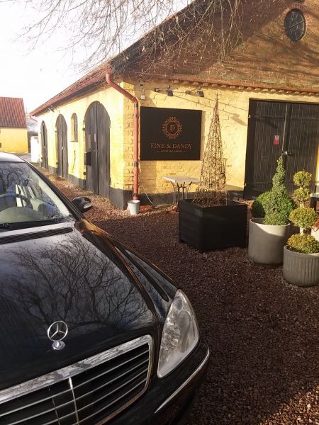

Tosiaan on lorinser mallinen. Tuossa on kuva viellä edestä valoista. Olen koko ajovalon vaihtoa miettinyt mutta melkein kaikissa jota löysin lukee Ei autoihin jossa alkuperäiset xenon valot..:roll: myös ne mitä ebayssä olen katsonut. https://www.mtt-trading.fi/cat/p1404-me ... 70-fi.html
