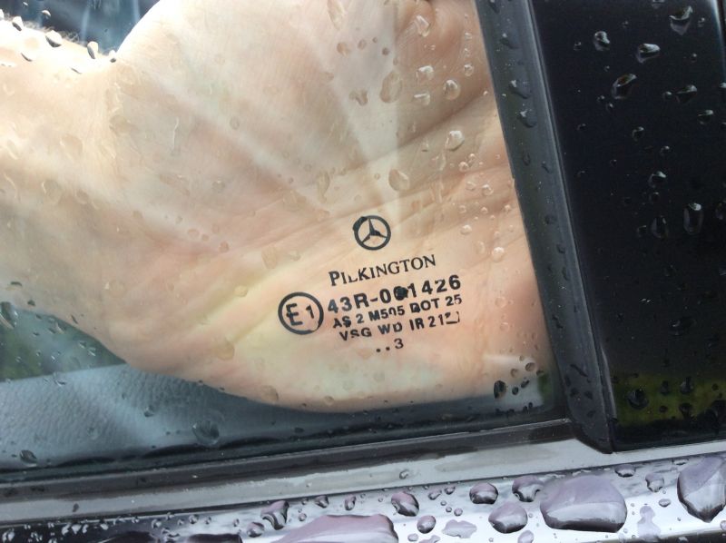

Ostin hiljattain -03 vuoden w220 S500 langin, joka on tarkoitus sipistellä nyt kesän mittaan viimeisen päälle hienoon kuntoon. Muuta huomautettavaa ei löydy kuin takaovien pienet kolmioikkunat ja hanskalokeron avausnappi. Ikkunoiden sisällä on ikään kuin huurretta. Kyseessä ilmeisesti lämpösäteilyä heijastavat tuplalasit.
Avausnapin pinta on rispaantunut ja valkoinen muovi paistaa ikävästi. Uusi osa veholla 130 euroa, mikä tuntuu aika kalliilta muovin palasesta. Onko jollain vinkkiä, mistä voisi saada halvemmalla?

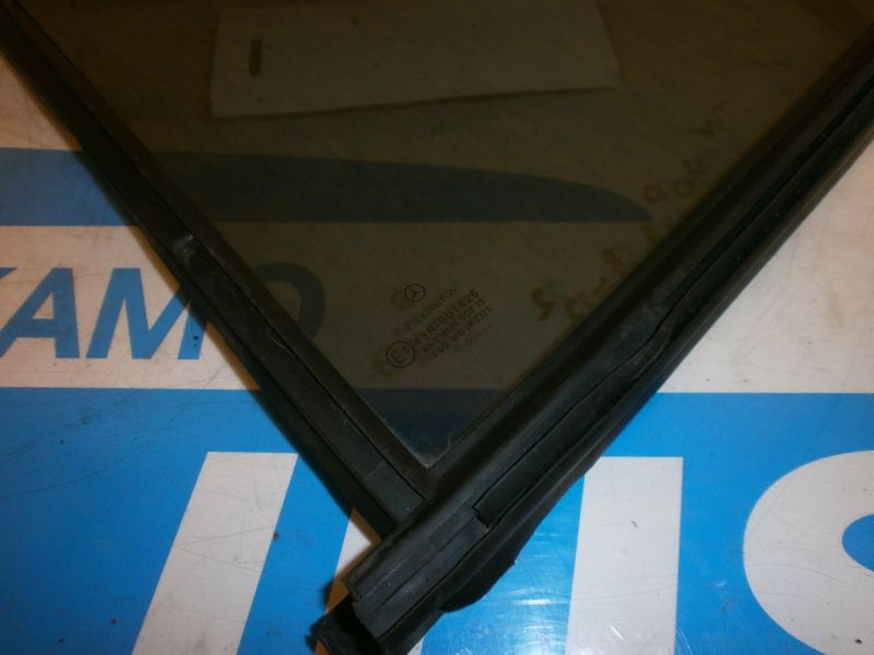

Ikkunoita olen yrittänyt katsella purkaamoilta, mutta en ole aivan varma niiden sopivuudesta omaan autooni. Toisen kuvan ikkunassa, jonka purkaamo on lähettänyt näyttäisi olevan muuten samat merkinnät, mutta alimmalla rivillä omassa ikkunassani on merkintä ..3 ja purkaamon vastaavassa 0....
Onkohan kyse samanlaisista ikkunoista vai onko esim. sävyeroa tms?

Se purkaamon on 2000 vuonna tehty.

Laseista taasen sanoisin että taitaa olla tyyppivika joten itse en ostaisi käytettyjä.

EPC on se mersun "tietokanta", sieltä se jälleenmyyjäkin ne katsoo alustanumerolla.
Kyselit laseja sähköpostilla, menen huomenna käymään varaosa-autoilla niin katson missä kunnossa lasit on ja mitä niissä lukee. Ainakin toisessa autossa on IR-lasit, kuten sullakin.
SA-koodi:
596 HEAT INSULATING+IR REFLECTG.SAFETY GLASS ALL-ROUND
Viestit: 3944
tuo lasin numero on sen valmistus vuosi
