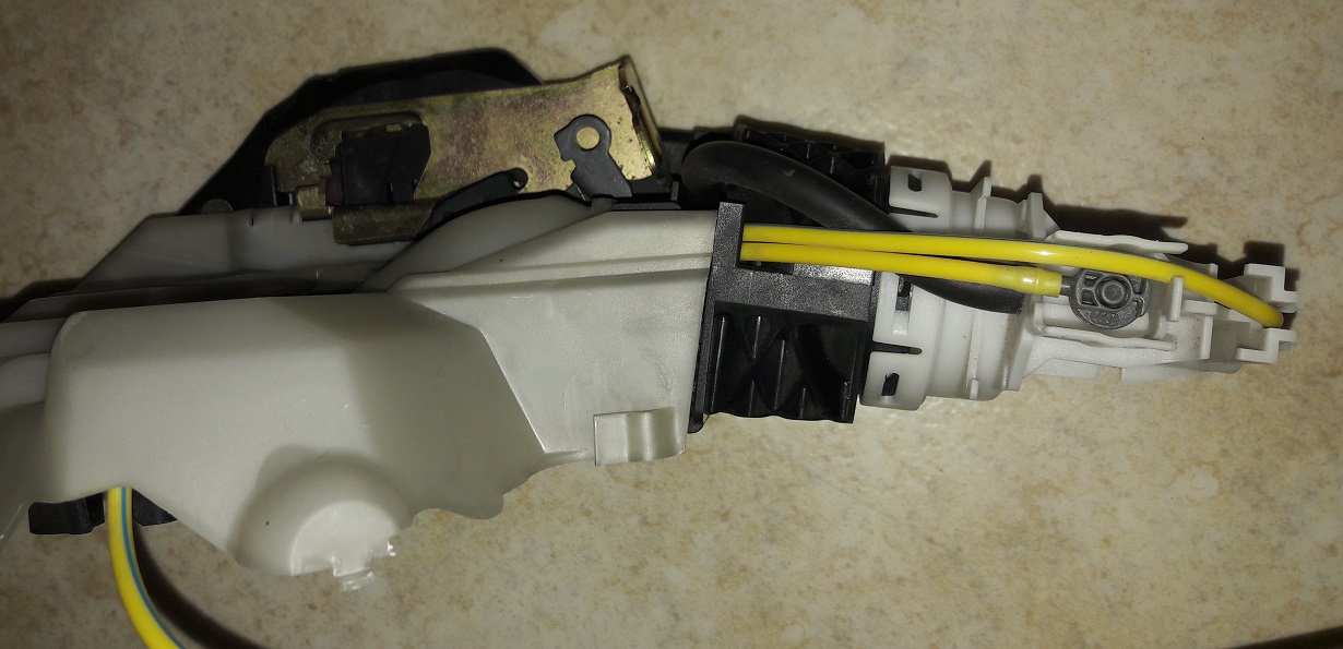

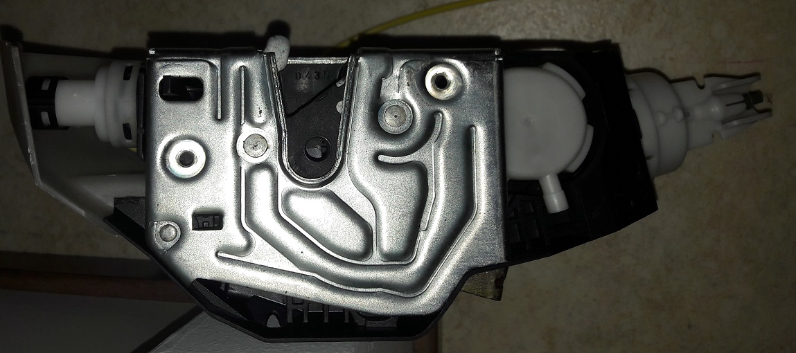

Pistetään nyt tuosta varaosalukosta kuvia. Tämä on vasen takaoven lukko.
