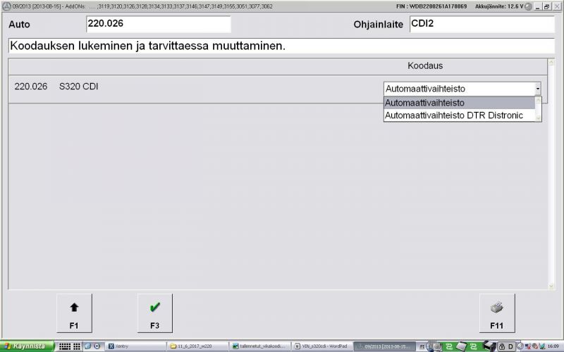

Hyvä tietää tuo venttiiliyksikkö asia, itsellä loppu kompuranvaihdolla tosiaan laskeminen (poistoventtiili jumitti), mutta se nousee silti yönaikana joskus takaa tai edestä ja takaa epäsäännöllisesti. Eipä tuohon kyllä juuri muita vaihtoehtoja jäänytkään jäljelle :D
Vastataan vielä tähän aikaisempaan viestiini, jos joku haluaa muuttaa Distronicin tavalliseksi vakkariksi (prefaceliftissä ainakin onnistuu):
noroljan kirjoitti:Ite yritin muuttaa tavalliseksi vakkariksi, toimimatonta Distroniccia. En ainakaan helpolla siinä onnistunut. Moottorin ECU valitti, ettei koodaus ole oikea ja vaihdekeppi jumittui P-asentoon :?
Moottorinohjaimeen ja ESP-ohjaimeen en sitä saanut muutettua sitten millään. Muualle kyllä. Kait sen noihinkin jotenkin saa, ite en vaan osannut.
Toimii kun poistaa sen distronic olemassaolon mittaristosta ja virtalukosta, sekä CDI-ohjaimesta, josta en sitä alkuun löytänyt, se on kohdassa jossa valitaan vaihteisto: Kuva
