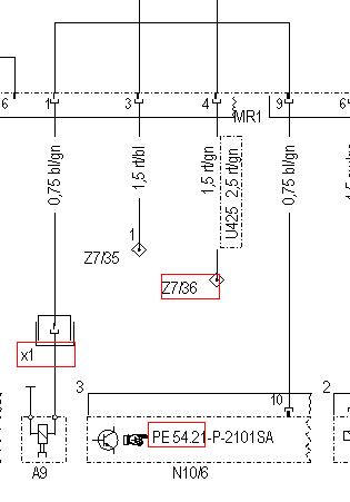

Nosturi/pukkiaikaa vartoessa pengoin minne se kompuran ohjauspiuha (sininen jossa vihreä juova) menee ja se näyttää menevän oikeanpuoleiseen sulakerasiaan konepellin alla. Siellä etummainen valkea liitin esestäpäin vasemassa reunassa ennen ensimmäistä releä.
Sain siitä mittailtua auto käynnissä ja ilmastointi päällä noin 82-83% pulssisuhteen, kun ilmastointi poissa niin pulssisuhde putosi nollille. Jännite pomppi vaatimattomassa 0-0.9v välimaastossa, pääosin 250-400mV. Mikä tuntuu tosi matalalta. Säätöpanelista 0-100% ohjatessa pulssisuhde oli nollissa ensimmäisen 10% aikana sitten pelasi suhteellisen lineaarisesti hieman yli 90% asti ja loput 10% sekoili lähelle nollia taas.
No, se kompuran liitin oli noin 1x1mm pinni. Paljonkohan siitä kestää mennä virtaa läpi? Jos täräyttäisi suoraan akulta sinne 12v...
Unohdin tietty mitata venttiilin kelan vastuksen mikä olisi pitänyt tehdä heti ensimmäisenä...

AK47 kirjoitti: ↑14.7.2022 12:43 Unohdin tietty mitata venttiilin kelan vastuksen mikä olisi pitänyt tehdä heti ensimmäisenä...
Mitä jos se olis 11 ohmia?

Joo, sun lähettämässä paketissa luki kuulakärkikynällä kirjoitettuna 11 Ohm siinä, eli oot vissiin mitannu sen korkeimman omakätisesti?
Mutta ei tullut mitattua paikallaan olevasta onko siellä piuha poikki tms muuta kuin 11 Ohm. Tarkoitus oli mitata se, mutta se unohtui kun metsästin sitä piuha reittiä. Kompuran liittimessä piuha näytti vihreältä jossa sininen raita, mutta lopunperin toisessa päässä piuhaa se olikin sininen piuha jossa vihreä raita. Kai siinä on lämpö tehnyt tehtävänsä tai valmistuksessa mennyt värimerkintä ryssimällä?
Kun pääsen himaan kaivan yleismittarin esiin ja mittaan ton paikallaan olevan venttiilin kelan vastuksen ensitöikseni.

Mistä WIS-kammo, onko mukavampi ryömiä auton alla kuin tarkistaa johdotukset/värit ruudulta?

juu Ihan itse siitä uudesta kiinasolenoidista. Mää luulin että arvuuttelit yleisesti ja mietit ohmin-lakia ja virran määrää saamasi jännitteen perusteella.

Se siinä kompuran päässä oli lähes kokonaan vihreä ja vain pieni hiven sinistä. Kuitenkin sulakeboksissa ei ollut yhtään sen väristä mutta oli sininen jossa kapea raita vihreää. Ratkesi mittaamalla. Auton alle ei onneksi tarvinnut ryömiä.
Toi wis on testerikoneessa ja sen käynnistely aina hidas prosessi, tuokin kytkis löytyi googlella jenkkiforumilta nopeemmin. Lisäksi tosiaan wis ei ole oikein sujuva käyttää ainakaan omasta mielestä, oisko erinäisiä tietoja turhaan esityt tunnit se kammo?
Onhan se hyvä että joku osaa wissistä löytää vaikka mitä ihan käden käänteessä.

Joo, jos kela on 11 Ohm ja käyttöjännite vähän yli 12v niin reipas amppeeri ois virta, mikä varmasti on sopiva venttiilin liikutteluun. Mutta alle voltin jännitteellä siellä ei kyllä mikään liiku minnekkään. Mietin oisko tässä samantyylistä kuin rekisterikilven valossa eli kun se kärähtää tai menee oikkariin niin syötettävä jännite on 0.3V luokkaa eikä 12V ja korjaantuu osan vaihdolla vasta.
Jos olisi fiksumpi, voisi tosiaan kokeilla mitä tapahtuu kytkemällä uusi solenoidi liittimeen ennen sen vaihtoa. :idea: :shock:
Viestit: 6039
Re: Ilmastoinnin pulma.
Jahah. Muistin mitata alkuperäisen ja vielä paikallaan olevan solenoidiventtiilin vastuksen ja se oli n 12.4-12.5 Ohm Ostamassani tarvikkeessa (alkuperäisiä ei saa) se oli 11.2Ohm
Kela tuskin vanhassa rikki. Kai se on sitten kara jumissa?

Mitä enemmän tutkii, sen kummemmaksi menee. KLA asetukset eivät vaihdukkaan automaattisesti vaikka muutetuiden asetusten mukaan pitäisi valoanturin (missä lie - peilissähän on parikin) mukaan vaihtaa automaattisesti. Nyt kokoajan päällä päiväasetus mikä kyllä juuri ja juuri toimii valoisassa ja hämärässä.
Toinen tosiaan se että kun ohjaa vanhaa solenoidia irtoakulla niin jäähdytystä ei saa päälle, mutta vanha ja uusi solenoidi sähköisesti suunnillen samanlaisia. Olin kuulevani jonkinlaista ääntä kun kytki 12v akun siihen vanhaan paikallaan olevaan solenoidiin. Ehkä se ei olekkaan jumissa ja saattaisi "toimia".
Aiemmin ehdotettu käsittääkseni kuivainta (tukkoista) ja linjojen lämpöjä mitattavaksi.. No, ei ole sattunut saataville lämpökameraa millä voisi kuvata miten ne linjat käyttäytyy kun se ilmastointi sen hetken yrittää toimia. Perinteisillä mittareilla ei saa oikein hyvää kuvaa asiasta kun konetilassa on moottorista lämpöä ja se sotkee mittausta.
