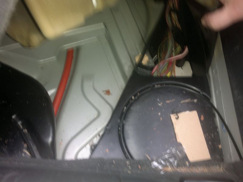

Taas pienen tauon jälkeen palattu propleeman pariin ja eihän siellä tuolta näyttänyt, vaan tuolta:noroljan kirjoitti:Pelkääjän jalkatilassa on tollanen:
Josta menee mm. kaapelit niille edessä oleville sulakeboxi/SAM-moduuleille, tossa näkyy tuo paksu kaapeli vasemmassa laidassa (se sulakeboxi lähtee nostamalla sieltä ylös)
Pitäisikös tuohon punaseen kaapeliin nyt sitten uskaltaa jokin rosvolitin tehdä, mistä saisi tuikkastua virtaa sisään?
Sieltähän se löytyi, kiitoksia vaan.noroljan kirjoitti:Seuraa eteenpäin tuota punaista kaapelia, siellä mistä jalkatila rupee nousemaan ylöspäin on pelti, jossa tuo päävirtasulakeboxi on kiinni.
On kyllä kertakaikkisen upeassa paikassa.
Voisi tehdä itse jonkun patentin ja vetää kaapelin sieltä jonnekkin vähän parempaan paikkaan.
