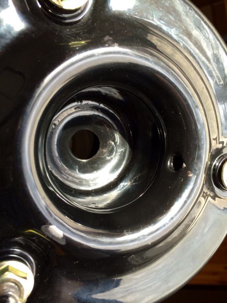

Tuo se oli jännä vuotokohta, nyt kun vasta tuli ensikertaa tutustuttua tolpan sielunelämään, että mistä ihmeestä se ilma tuonne yläpäähän karkaa, kun eihän siellä jousipussissa ole käytännössä muuta mahdollisuutta tuonne vuodella, kuin haljennut alumiini pussin sisäkehällä, jos ei sitä ilmaputken nipan kierrettä huomioida? :huh:
Mielenkiinnosta ja osaksi nuukuuttani tilaisin hyllyyn tuollaiset pelkät "uudet" ilmapussit ja siinä kun tosiaan rakennetta katsoo, niin sehän on umpialumiini ja montun pohjalla sen viimeisen "korkin" alla lopulta normaali iskarin yläpään kiinnitys...että mistä se ilma tuonne?? Mutta niin se vain vuoti minullakin ja 2k-epoksilla nyt ainakin toistaiseksi pysynyt hallinnassa (nytkin viimeyönä oli -25C pakkasta ja niin vain seisoo ryhdikkäänä ässä katoksessaan 8) )

Eli häh. Täytit montun epoksilla?
Ensiksi mietin ite kunnostsvan tolpat mutta tässä ei nytkään ole alkuperäiset. Ainakaan tämän auton. Faceliftissä tietääkseni pitäisi olla tämä uudempi täytetty malli kupista. Kuitenkin kuskin puolella edessä on vanhempi prefaceliftin tolppa. Mikä mielestäni vuotaa koska aamulla kun laitoin auton tulille niin kuului kuin tolppa alkoi paineistua kun seisoin auton vieressä.

Juu...katselin ensin juutuupista muutaman videon, mitä olin joskus aikoja takaperin ihmetellyt ja sitten hommiin :lol: Vingulla & alumiiniterällä kuopaisin sen alkuperäisen mitälie muovia olevan valoksen pois, päälle hipsuttelua hiomapaperilla, että sain kaikki vanhat rippeet pois ja epoksit päälle ikäänkuin tähän tyyliin :arrow:

Mulla vuotaa myös nuo yläpäät. Voisitko kertoa, millä tuotteella itse teit niin ei menisi toista kertaa metsään? Jotain Motonetin epoksia jo kokeilin, mutta ei toiminut. Ei jostain syystä tarttunut kunnolla kiinni.

vaihda se pelkkä yläpää, niitä myydään parilla sataa uusia...
W212 350CDI -09
W219 320CDI -07
Ex: W220 320CDI -01
Ex: W211 320CDI -04
Ex: W210 270CDI -01
-jorkki-
joka ecua sorkki
Viestit: 700
Liittynyt: 20.5.2006 23:35
Paikkakunta: Liminka
Viesti Kirjoittaja -jorkki- »
Tiedän, mutta ajattelin tehdä budjettikorjauksen tähän, koska vuotoa voi olla myös itse pusseissa. Silloin menee yläpäät hukkaan.
