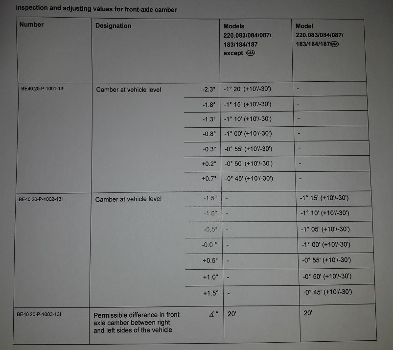

Jahah, pienen tauon kun piti niin jaksoi katsella taas tosta wissiä.
Oli siellä jotain:
AR40.20-P-0200l
AR40.20-P-0301l
AR40.20-P-0331l
AR40.20-P-0261l
AR40.20-P-0263l
AR40.20-P-0322-03l
Tosin en tiedä onko korkeudella siis miten suuri merkitys käytännössä. Kuvaampa tänne noi taulukot niin saa asiantuntijat ihmetellä.
Viestit: 6038
Re: Raidetangon päiden vaihto ja suuntaus
Jostain syystä 075 mallille ei ollut listaa etu akselin camber arvoille?
Viimeksi muokannut AK47, 15.4.2023 21:02. Yhteensä muokattu 2 kertaa.
Viestit: 6038
Ihmeellistä. Käänsin kuvat koneella jotta ne olisivat kuitenkin täällä sitten "oikeinpäin" ja eikös ne mennyt sitten juurikin miten sattuu eli samalla lailla kuin aiemmin ja sitten käänsin ne oikeinpäin ja sitten ne kelpasi tänne oikeinpäin ollen oikeinpäin.... :shock: :roll: No, samapa tuo.
Nyt voi lukea kääntämättä itseään tai konetta ylösalaisin...
Onhan tuolla eroja korkeuden perusteella. Kai se on sitten yritettävä pistää star kiinni ja istua autossa samalla kun suuntaavat ja huudella korkeutta vastaavia arvoja.
