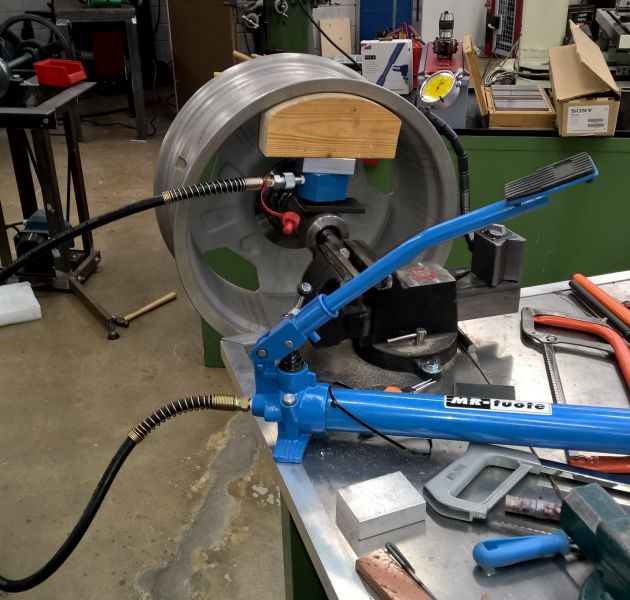

Kumma kun on tehty sellaiseksi että pitää ottaa ainakin 2 kartiota pois että työkalut mahtuu. Myt lattiahommana tehtynä otettiin kolme kartiota irti että mahtui puuhastelemaan. ohjausnivel, etualatukivarren pakko ja itse päätukivarren pallon kartio. Lämpöä kaikkiin vähäsen ja kuulapäätä niin irtosivat toki.
En osaa sanoa jaksaisiko tehdä hydraulisen työkalun. Kierreversio oli hieman hidas käyttää...
Vaihtotyökalussa oli mitat sellaiset että kestää n 18-20 tonnia ennenkuin taipuu. Mutta lähteekö pallot 10tonnin sylinterillä kun semmoinen olisi...
Siis tollaisella 10mm iskulla oleva 10T sylinteri...
Tekisi tohon kehikon ... No pitää piirrellä josko toimisi. Paras olisi työkalu joka mahtuisi paikalleen muita kartioita irroittamatta...
