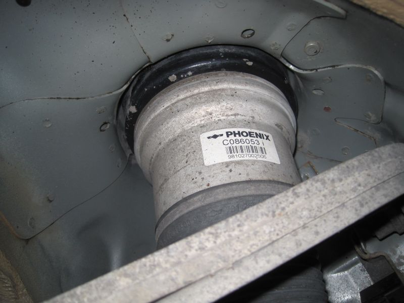

Löytyhän siitä etutolopasta kuvaki, tuommoset sielä on. Saas ny nähä pitääkö näitä alakaa lähiaikoina vaihtelemaan.

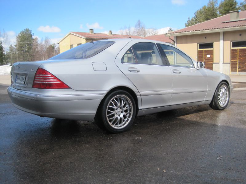

Lipsahti väärä kuvä tuo oli ennen säätöä.
Tässä säätämisen jäläkeen.
