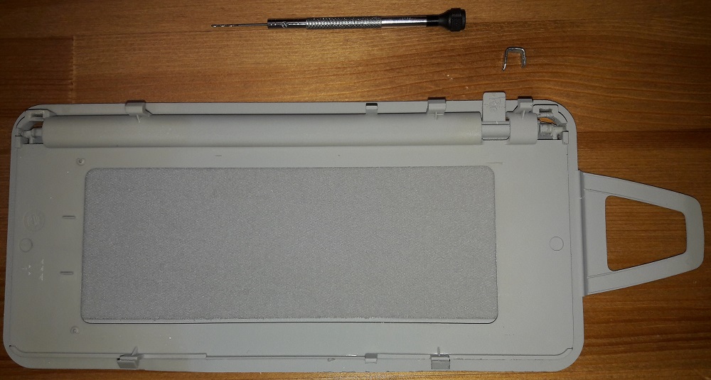

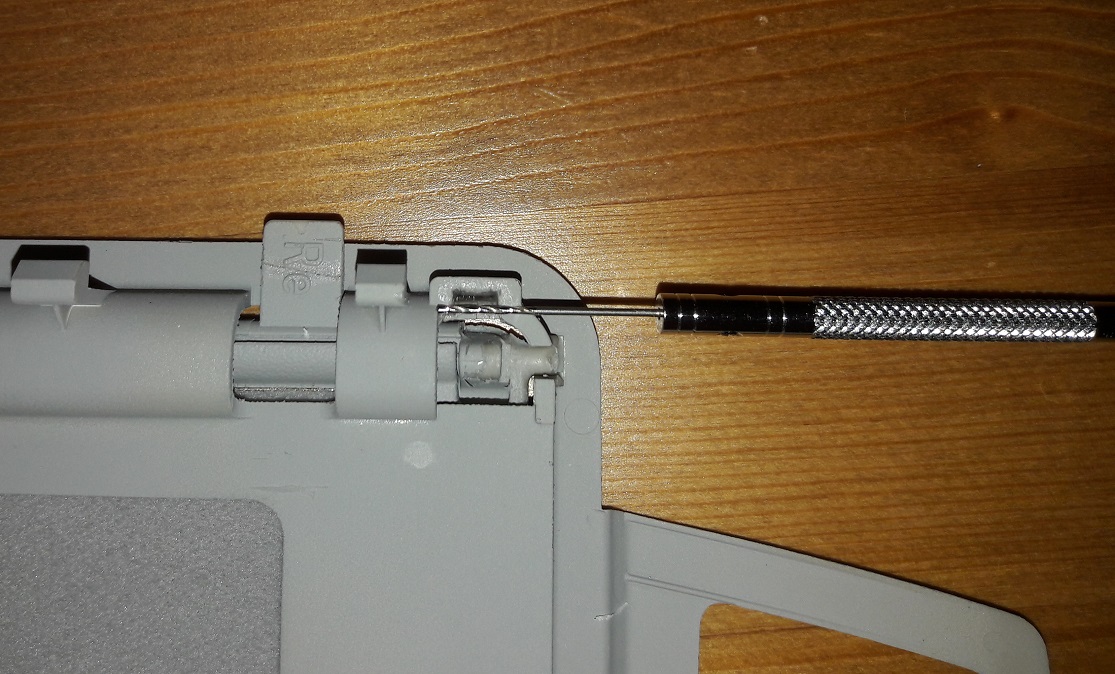

Aurinkolippa ei oikein meinaa pysyä asennoissaan ja peilin luukku retkottaa miten sattuu.
Syynä itse lipan osalta että lipan akselin kevennysviisteeseen vastaava metallijousi lienee meltopeltiä ennemmin kuin jousta tai ainakin se oli antanut periksi. Ohuella lattapäämeisselillä taivuttelin tapin reijästä peltiklipsuja ja se auttoi.

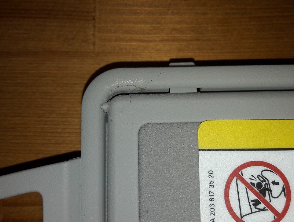

Peilin luukku sensijaan on ihan vitsi. Sen lukitsee kaksi U muotoista pikkuklipsiä joka painettu millisen muovikehyksen reunaan kiinni ja murtuu palasiksi siitä jo varmaan klipsiä tehtaalla asentaessa alkaa murtuma.
Tästä oli vissiin japsi jo tutkineet vikaa kun toisen pään klipsi puuttui ja muovipalasiakaan ei löytynyt lipan sisältä tarpeeksi ja alareunan kiinnitysklipsi oli murtunut ja liimattu jo ennestään mutta ihmeen hyvin liimattu. Kokeilin silti liimailla syanoakrylaattigeelillä palaset paikalleen ja jotenkuten pysyivät mutta jousen painaminen paikkaansa mursi liimauksen. Liimaus uusiksi ja poraamaan 0,8mm poralla reikää ja liimasin sinne reikään noin 10mm pitkät poran terän varren palaset niin kesti painaa klipsin takaisin. Tosin täysin toimivaa ei tullut kun joutuu kädellä auttamaan kannen ylös asti että peilin valo syttyy ja laskemaan otteen hitaasti ettei valo sammu. Kytkimen sakaraan piti liimata millin muovilirpake paksunnokseksi (sekin oli poikki ja löytyi lipan sisältä) jotta mikrokytkin toimi.

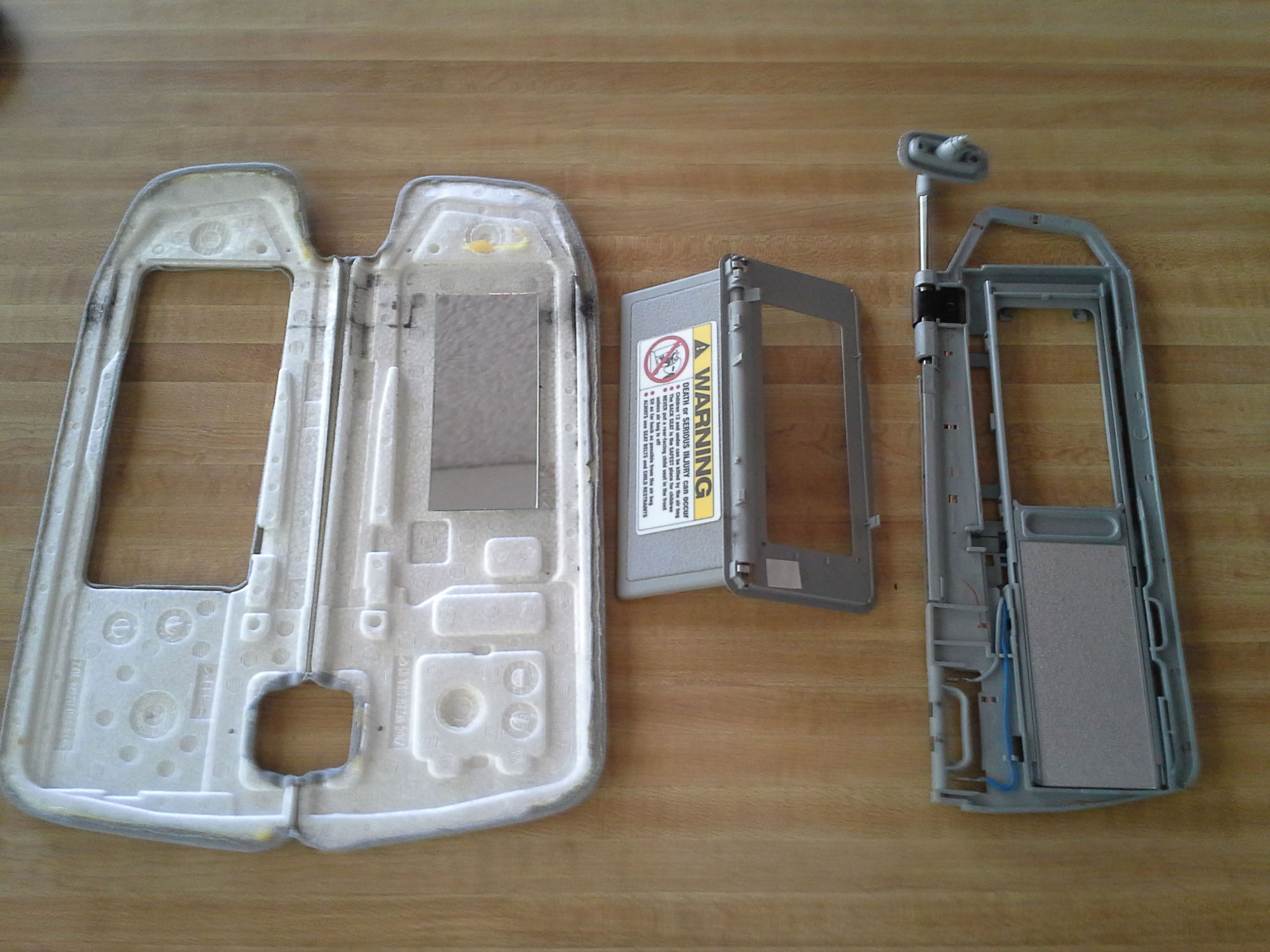

Jos ton korjaa, niin kannattaa ottaa varovasti kehys pois ettei mene pidikkeet paskaksi. Ohessa kuva teurastetusta w220 prefacelift aurinkoläpästä jossa alareunan toinen kiinnitysklipsi näyttää olevan poikki. Tota ei voi aukaista ellei leikkaa alareunan saumaa partaterällä yms auki.
Jos ois uus kehys niin ehkä poraisin siihen noita tappeja estämääm klipsin kohdalta halkeamisen.

Samanlaisia peilejä ebayssä ja myydään hyväkuntoisena tai hyväkuntoisen hinnalla. Se peilin vaihto on vähän hankalampi homma. Näytti kuvien mukaan olevan liimalla kakspuolisella teipillä kiinni. Vaatii varmaan lipan halkaisun kuten tossa kuvassa ylempänä...

Hetkinen... Mistä tuo kuva on peräisin? Omasta kamerasta vai internetseistä? Nyt kun tarkemmin katsoi, niin tuo läppähän on ihan erilainen kuin omassa autossa.AK47 kirjoitti: ↑15.8.2022 15:40 Ohessa kuva teurastetusta w220 prefacelift aurinkoläpästä jossa alareunan toinen kiinnitysklipsi näyttää olevan poikki. Tota ei voi aukaista ellei leikkaa alareunan saumaa partaterällä yms auki.

Toi kuva jossa teurastettu koko läppä auki on netistä. Prefacelift kyseessä. Faceliftissä joku muovipidikelipare lisäksi siinä kehyksen reunassa vissiin sakkolappuja varten.Mou kirjoitti: ↑10.9.2022 12:30Hetkinen... Mistä tuo kuva on peräisin? Omasta kamerasta vai internetseistä? Nyt kun tarkemmin katsoi, niin tuo läppähän on ihan erilainen kuin omassa autossa.AK47 kirjoitti: ↑15.8.2022 15:40 Ohessa kuva teurastetusta w220 prefacelift aurinkoläpästä jossa alareunan toinen kiinnitysklipsi näyttää olevan poikki. Tota ei voi aukaista ellei leikkaa alareunan saumaa partaterällä yms auki.
