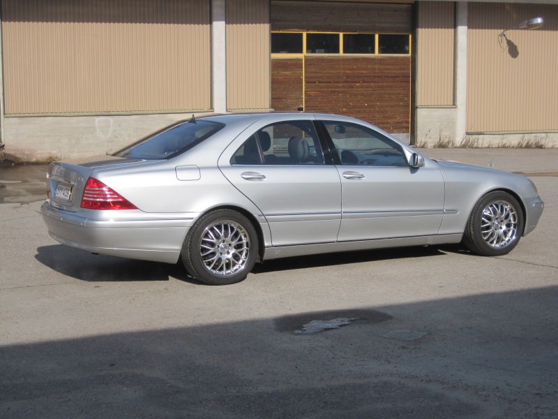

Kevät se tulee pikkuhilijaa tännekki. Ässään uuvet vahat pintaan ja sisustan imurointi ja nahkapintaan hoitoaine ja eiku pihalle hallista.
Tänä talavena ei sitten askarreltu yhtään mitään muutaku jonku viikon välein kävin käyttämässä siinä kaikki. Miten lie kannattasko öljyjä vaihtaa ovat reilun puolitoista vuotta vanhat mutta ajettu ei oo ku muuvan tuhat ja kylymäkäynnistyksiä ei liijemmin ole ku on ollu talavet lämpimässä hallissa.
