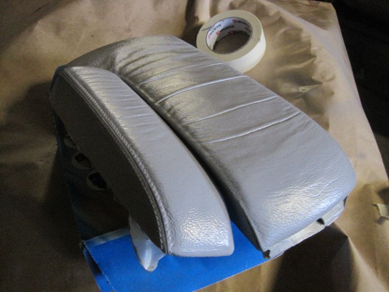

http://www.furnitureclinic.co.uk/Aston_Martin_Video.php
Näin tein penkeille. Voin sanoa että lopputulos oli yllätys, penkit on todella hienot. Tuo kynäruisku ja kompura on kyllä tarpeen tuossa hommassa.

Heleposti tämä homma leviää. Kyynärnoja , vaihenuppi ja ratti jo saaneet uuven värin.

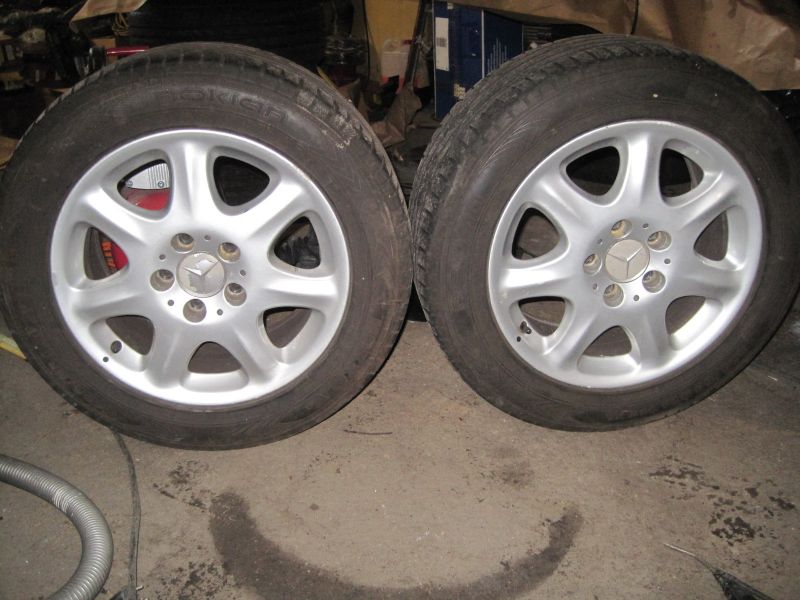

Näitä sarja myynnissä jos joku tämmösiä halajaa.
Viestit: 2186
Liittynyt: 20.1.2007 17:37
Montako tuumoo ?
V-M
Viestit: 121
Liittynyt: 04.3.2011 8:17
Paikkakunta: Kemijärvi
Viesti Kirjoittaja V-M »
16 tuumoo. 7,5x16 et 46 renkaina nokian hakka v 225/60 16 pintaa n. 4 mm.
