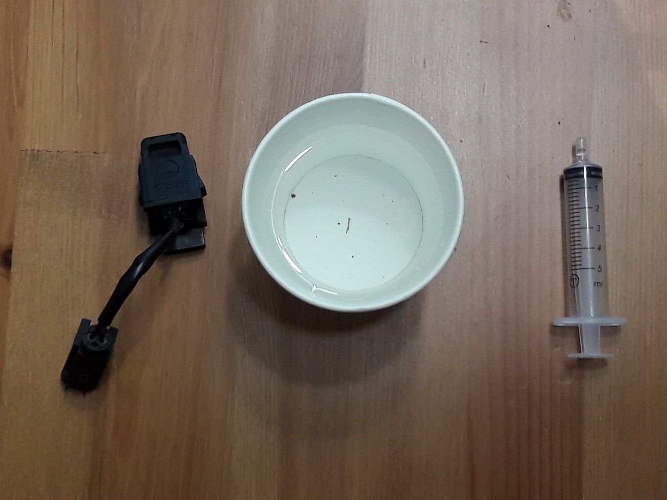

Varastoa siivoillessa tuli vastaan laatikko jossa erikokoisia ruiskuja.
Siitäpä tulikin mieleen että tuo 5ml ruiskun pää näyttäisi sopivalta tuulilasin pesurin suuttimen liittimeen. Ongelmahan on ettei uusia ole saatavilla ainakaan kuskin puolelle ja sehän on se suutin johon roskat erityisesti pyrkivät menemään.
Ja niinhän se oli kuin tehty siihen. Tein hanakuumaan veteen sitruunahaposta kylläisen liuoksen ja sitä ruiskuun ja suutin astiaan, jossa sitruunahappo oli. Puristamalla suihkutteli suuttimista ulospäin ja imemällä vastusti kuten pitääkin takaisinpäin virtausta. Mutta kun odotteli hetken ruiskun mäntä ylhäällä niin ruisku täyttyi alipaineen ansiosta ja sitten taas ruiskuttamaan toiseen suuntaan. Parin syklin jälkeen imuvaiheessa alkoi roskia tulla suuttimesta pois. Ne sitten eri astiaan ja taas jatkamaan. Jotakuinkin 20-30 edestakaisen ruiskuttelun ja imuvaiheen jälkeen ei irtoillut enää silmin nähtäviä roskia joten huuhtelin systeemin vedellä ja asensin takaisin autoon.
Aiemmin suuttimen reikien rassailu ja paineilman käyttö sai suuttimet toimimaan muutamaksi sekunniksi kunnes roskat taas tukkivat suuttimet uudelleen.
Nyt ruiskuttelin litran pari pesunestettä ja suutin näytti pysyvän auki.
