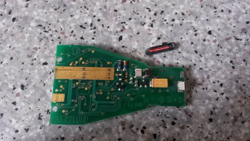

w210 320CDI avin suolistettuna.
Kertokaas kun tiedätte, niin mikä osa on mikäkin? Tuo kuvassa oleva irtipoikki oleva pala on se "antenni?" jonka välityksellä avain juttelee virtalukon kanssa. Mikä näistä on se osa joka on autokohtainen?
Enivei tuo "antenni" on niin heikkoa materiaalia että siihen kun koskee, se katkeaa, se menee aivan pienkisi muruiksi eikä millään käsittelyllä saa pysymään ehjänä. Se on hapertunu aikojen saatossa aivan surkean paskaksi. Sitä ei voi korjata joska siitä ei voi pitää kiinni särkemättä sitä. Onko se joku yleismalli vai jokun spesifiikki osa? Mistä saisi vastaavan?

Sergey kirjoitti:w210 320CDI avin suolistettuna.
Tässä alemmassa kuvassa tuo alimainen "laatikko" on selvästi ontto, koska siinä on irtonainen kansi, siis liimauksesta irronnut kansi. mikähän kalvo se on?
Se hauras patukka Taitaa olla enrgivaa siirtelevä kela,
Voi koittaa korjailla,
Ensin liimalla paikkanssan sitten kolvaus,
Onkos ylimääräistä ehjää avainta
Tuon hajoneen tilalle(vaikka jostain toisesta autosta...
Ja +3581810EBB4
Ja +3581810EBB4

Siis tuo "antenni" on kela joka sieppaa virtalukon ympärillä olevan kelan muodostamasta RF-kentästä tehot avaimen toimintaan. Siinä kelassa ei ole mitään "järkeä" ja ehjän voi ottaa toisesta avaimesta (missä taas ei välttämättä ole järkeä, ellei ole joltain muulta hukassa tms.).Sergey kirjoitti:w210 320CDI avin suolistettuna.
Avain juttelee virtalukon kanssa IR-signaalilla, se tulee (ja menee) siitä avaimen nokassa olevasta IR-ledistä.
